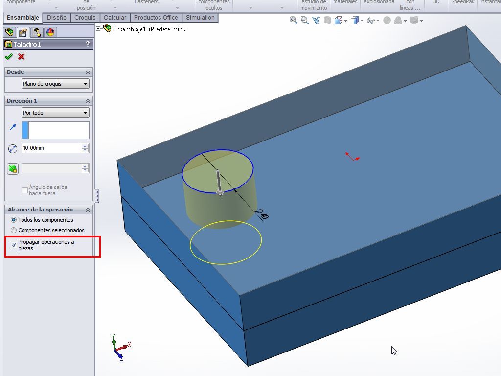

Resubo esto porque tengo este mismo problema. La cosa es que la opción de "Propagar operaciones a la pieza" no la puedo activar.
Última edición por Ricardo el Lun Nov 14, 2016 11:44 pm, editado 1 vez en total.
Mensajes: 8595
Temas: 1162
Agradecido : 2828 veces
Agradecimiento recibido: 3306 veces
Re: Problema con taladros de ensamblaje a pieza
Hola pacaliz.
Skratus esta en la operación corte (agujero) y tu estas en crear un taladro, bien liso o roscado.
Son operaciones diferentes y por lo tanto las opciones también son diferentes.
pacaliz
Mensajes: 27
Registrado: Lun Ene 21, 2013 11:51 am
Mensaje por pacaliz »
Gracias por la respuesta Ricardo.
En mi caso, da lo mismo que utilice una operación u otra. El caso es que no me deja activar esa opción.
Me gustaría saber el por qué.
pacaliz
Mensajes: 27
En la operación de taladro, marcando "Todos los componentes" se activa la casilla de "Propagar operaciones a piezas", pero en la primera imagen que puse no tengo ni idea.
