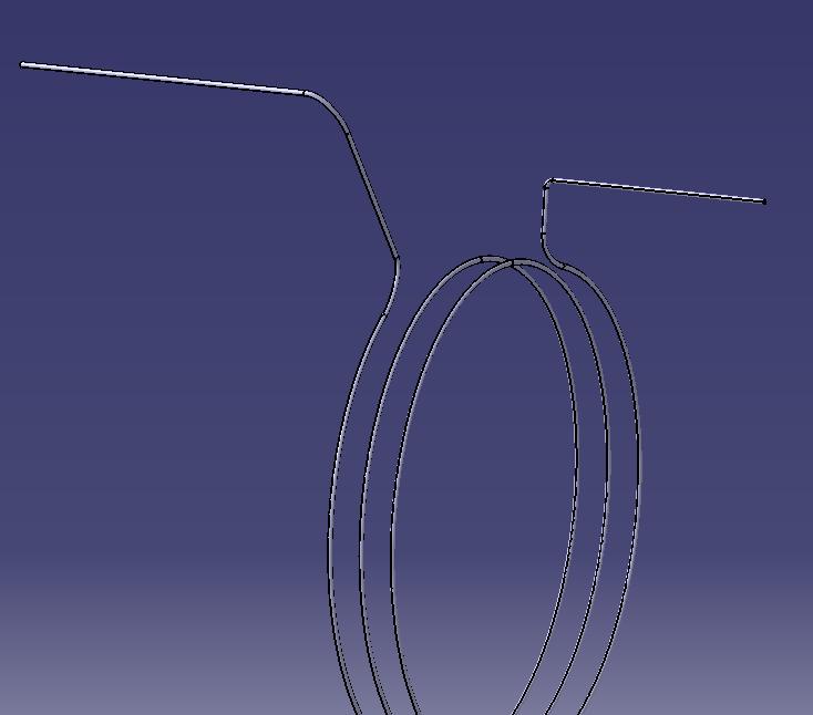

...se trata de hacer un muelle un tanto "especial" por sus curvas
...esta hecho en contexto y sobre otra pieza, para "apoyarse" :24 y utilizo la herramienta "Rib" de sólidos...supongo que existe otra herramienta en superficies, pero si no logro hacerla en sólidos, mal vamos para intentarlo con surfaces ¿verdad?

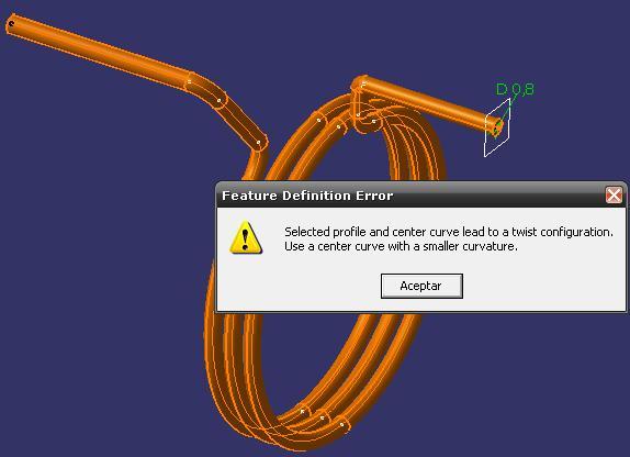

Bueno, este es el mensaje que sale cuando le aplico el Rib
...me dice que use una curva con un centro de curvatura mas pequeño...¿a que se refiere?

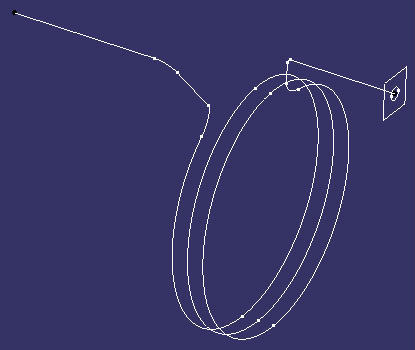

El método que he empleado es ir colocando las líneas y luego con la herramienta "Connect curve" ir dándole los codos ... :58
...bueno, dejaré el fichero por si alguien quiere echarle un vistazo

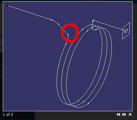

Hola Carlos parece que la zona que te marco pierde tangencia prueba a suavizar el radio si existe o hacérselo si no lo tiene, por la forma del muelle creo que tendrás que pasar a superficies y con un cornel 3D, spline, connect curve...para conseguir esa curva.

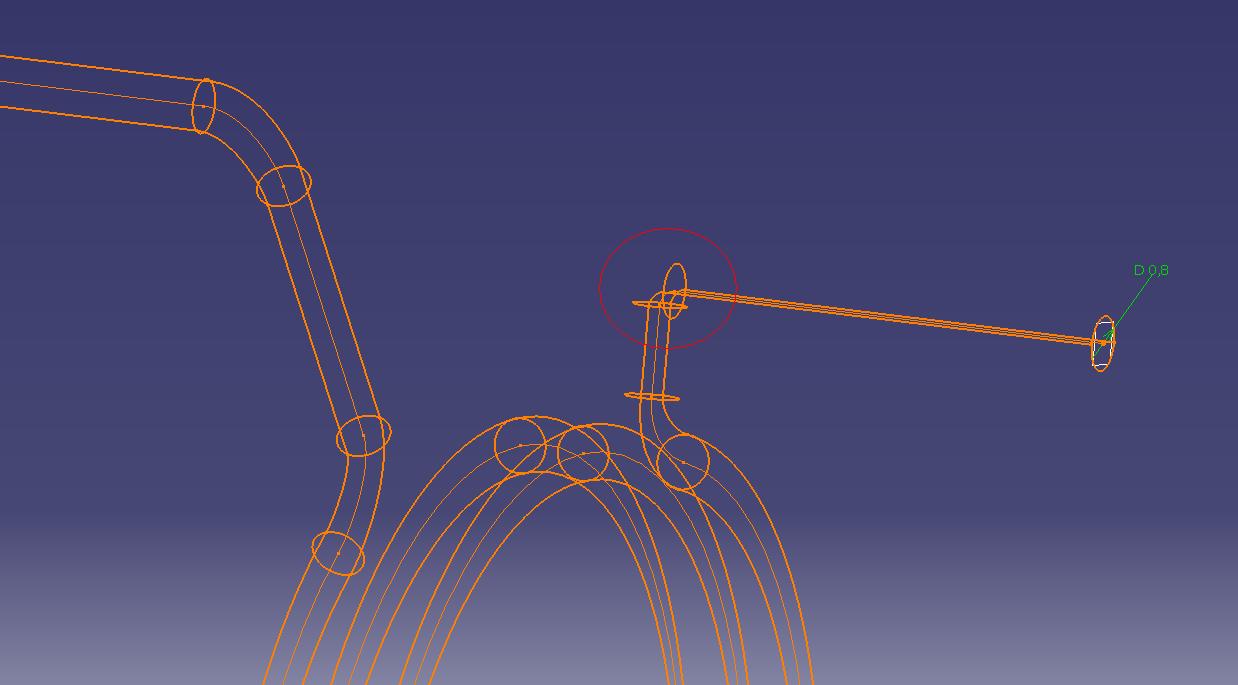

Creo que el error lo tienes en el lado opuesto al que te indica jaam_24, el problema es que tienes una zona con muy poco radio o curvatura y al intentar hacer el rib con el diámetro de 0.8, este se intersecta a si mismo, tienes dos opciones, darle mas curvatura o radio a esa zona o hacer un perfil con menos diámetro, con 0.15 mm de diámetro no te da error.

Hola curso, coincido con los compañeros. Es el primer parrafo el que te interesa. En el, tira de unas frases que tiene y a su modo (pues es un progáma informático), saca el mensaje que mas se ajusta al error que le ha impedido continuar con el comando. y para evitarlo hay que hacer una de esas dos acciones que te proponen los compañeros, las cuales por otra parte van en linea con lo que el programa aconseja.
Algo así­ como que lo que le pasa es que durante el barrido de la sección llega un momento en que el cuerpo se invade a si mismo. El barrido para este comando, es manteniendo la sección perpendicular a la guí­a durante todo su recorrido
Sin embargo y con el propósito de donde intervenir, me ha llamado la atención el primer empalme, al igual que a castisoft, supongo. tení­a demasiado poco espacio y se detuvo. Si te fijas deja ese tramo "a medias" en su pre-visualización.
Tu allí­ tenias un comando tipo connect, pero seguias teniendo demasiado poco espacio a no ser que desplazaras los puntos finales de cada tramo a unir. Estos y sus similares son un tanto especiales de controlar o como mí­nimo, de acotar, (eso no quiere decir que no sean útiles en determinados casos). Pero te resumo en que no se basan en curvaturas al no se arcos, que como sabes son circulares.
