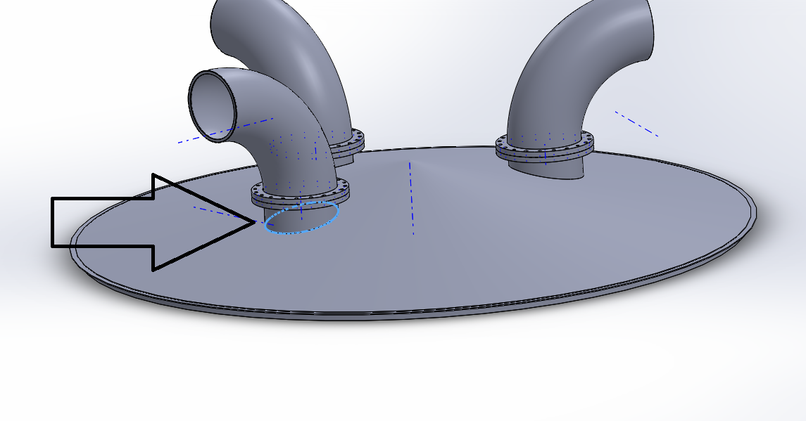

Tengo una duda estoy intentando hacer un escudo de 5 mm de espesor, alrededor de un injerto tubular , en una superficie cónica,
y no hay forma de poder hacerlo, lo máximo que he logrado es con croquis 3d que me permita convertir unidades, pero llegados a este punto no me deja hacer equidistancia. no se que hacer
muchas gracias a todos

Hola, si es a eso a lo que me refiero, si la superficie fuera recta pero con inclinación, no tendría problema, pero como es un cono, no me deja crear un croquis, ya que la superficie es curvada. Lo he intentado con el comando envolver, pero tampoco me lo permite porque dice que el plano tiene que ser paralelo a la superficie, pero intento crear un plano paralelo y tampoco me deja. Algo se me escapa. He trabajado mucho con solidworks y la verdad es que estoy bloqueado ahora mismo.

Lo que ya haría.
1- Plano tangente al cono que pase por el centro del agujero
2- Plano paralelo a éste, a 5 mm de distancia.
3- Extrusión del boceto del anillo desde este último plano hacia el cono con la opción de "Hasta siguiente"
Con esto tendría que salir, pero desconozco si lo que muestras es un conjunto o pieza.
Si es un conjunto tendrías que hacer eso editando el cono, sino tal cual.

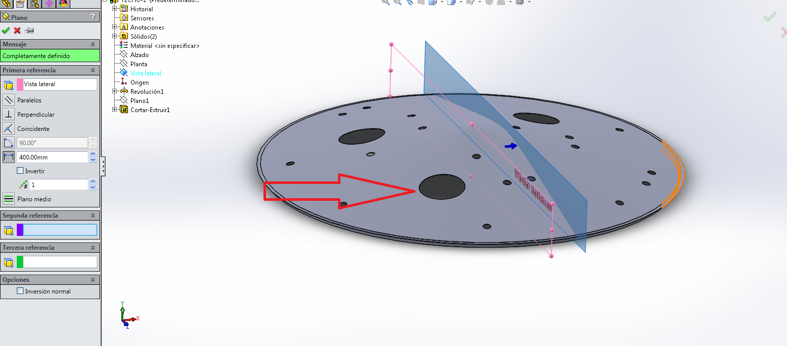

Primer paso creamos el croquis con la linea que os marco de centro del cono al centro del agujero
Segundo paso para crear el plano que atraviesa el agujero y el centro del cono, con la herramienta geometría de referencia / plano. hay que seleccionar el plano horizontal y la linea que hemos dibujado en el paso 1
Tercer paso, con la herramienta geometría de referencia / plano. seleccionamos el plano 6 que hemos creado en el paso 3 y la superficie del cono
Cuarto paso, con la herramienta geometría de referencia / plano. seleccionamos el plano 7 y a 10 milímetros de distancia (por ejemplo) creamos el plano 8. y hacemos croquis en plano 8 y ya podemos crear el disco.

Hola Joolna, me alegra que lo hayas averiguado. Disculpa que no te haya contestado antes.
De todas formas te pongo otro método para hacerlo aunque es tan valido como el tuyo o incluso menos, según se mire.
Primero se crea un "EJE" como Geometría de Referencia, marcando el centro del agujero en el cono, después un plano cuya primera referencia sería la tangencia al cono y como segunda referencia, perpendicular al "EJE" marcado.
Después plano paralelo a éste y extrusión "Hasta superficie" del cono.
