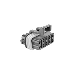

es que tengo que hacer un proceso automatizado para cortar cable, pelar la punta e insertarlo en este conector

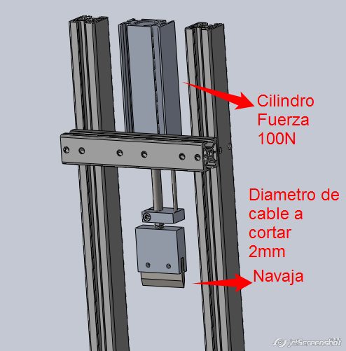

para cortar el cable había pensado en un pistón pero este solo produce 100N de fuerza y no creo que con eso se corte el cable o si??
el cable es de 2 mm
