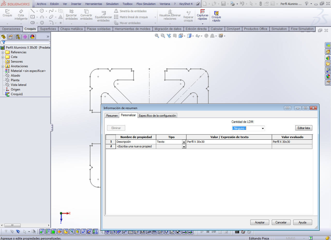

Victorado. Para que te nombre bien el perfil en la lista de cortes o lista de materiales tienes que ir al perfil .SLDLFP y en Archivo > Propiedades añadir o editar la propiedad "descripción" que es la que utiliza la tabla para nombrar el perfil.

Muchas gracias Skratus, eso es lo que quería,
