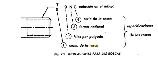

que tal amigo espero que este bien bueno estuve practicando un poco 2d pero tengo una duda no se como se llama esto tipo de cota y menos aplicarla en el programa
se trata de acotar un cilindro hueco o macizo con solo una flecha de cota bueno no se si es el nombre original
aquí le muestro la imagen
