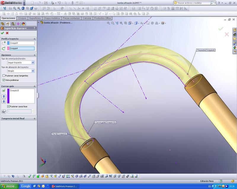

Vamos a tu problema. Te diré como yo lo hice, aunque seguro que hay mas posibles soluciones.

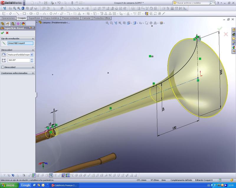

La parte curva cuya sección va cambiando, la realicé con un barrido de superficie apoyándome en una curva guía que permite el cambio progresivo de la sección, luego dí espesor a la superficie. Te dejo esta imagen.
Respecto a lo que llamas tobera del trombón, pabellón o campana, parece que ya sabes como hacerlo.
Yo lo hice con una simple superficie de revolución, dando luego espesor a la superficie. Te dejo esta imagen.

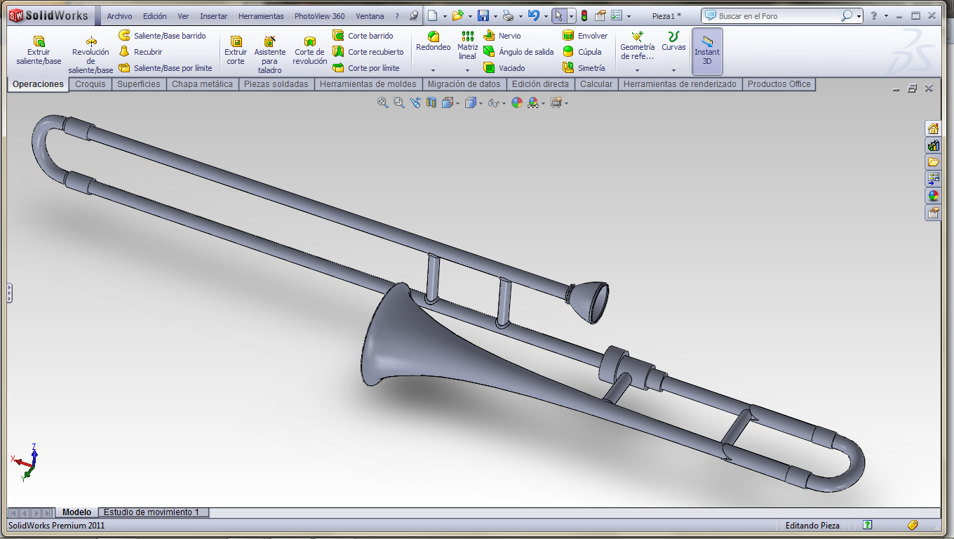

Re: Dibujo trombón para calculo flujo aire
Mira aca te pongo un ejemplo de tu dibujo que pusiste ,disculpa si esta desproporcionado,lo hice rápido, porque estoy trabajando,pero la verdad no veo porque la utilización de superficies y croquis 3d? esta muy simple es solo cuestión de imaginacion... barridos y revoluciones..
