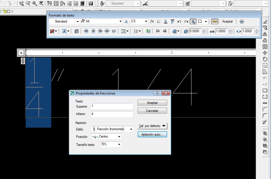

Para volver a sacar el cuadro de diálogo selecciona la fracción que te ha apilado, da botón derecho y te elige "propiedades de fracciones" para sacar el cuadro de diálogo de la foto. En "apilacion auto" está lo que tu buscas.
Con el icono que pone [b/a] que se ve activado en la foto puedes apilar o desapilar directamente.

Perfecto. Mil gracias era exactamente lo que necesitaba! :21 :21
