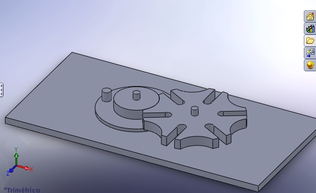

Hola, soy nuevo en este foro, buscando por los foros me encontré un ejercicio propuesto de la rueda de ginebra, intente hacerlo y por suerte me salio, solo se lo básico de solid works, por lo cual no se como darle movimiento ala rueda para q gire y mueva ala otra pieza espero y me puedan ayudar saludos.
aquí­ esta la imagen de la pieza

Yo he hecho una especie de rueda de ginebra y creo que la rueda que mueve a la "cruz de malta" deberí­a tener un punto donde la deje libre para que puda girar. Mira éste pequeño video

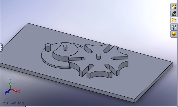

Hola ya modifique la rueda, espero y alguien me pueda ayudar a simular el movimiento, ya que cuando se lo doy solo una parte de la pieza gira, la otra se queda estática.

Yo le he puesto una relación de tangencia entre la rueda y la cruz de malta
