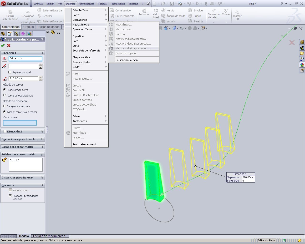

Creo que el camino puede ser por aquí­:
He creado una hélice con el "camino" que quiero que siga mi matriz y luego selecciono trazar matriz en curva.
Lo que me falta es encontrar la manera de que vaya girando también la pieza. Lo miraré con más calma el finde semana.
Te dejo una captura por si quieres ir probando.
Ciao.

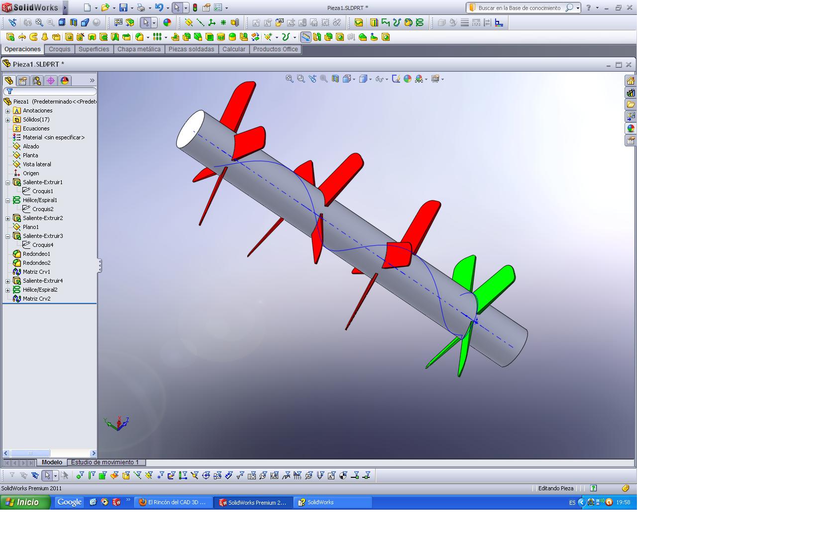

vale, ya se que es tarde para dar una posible respuesta a tu problema, pero es que ando algo liado y acabo de ver este asunto.
Yo pienso que lo mejor es resolverlo utilizando dos hélices.
la primera hélice (corta) será el camino de las primeras 4 aspas (piezas verdes), y con ella controlamos el desfase axial entre ellas. (he hecho una matriz conducida por dicha hélice).
la segunda hélice (larga) nos permite hacer las copias de la primera matriz, y obtenemos las piezas rojas. (he hecho una matriz de los elementos de la primera matriz). Asi controlaremos el desfase entre cada grupo.
Pienso que relacionando con ecuaciones los parámetros de ambas curvas (hélices) conductoras podemos obtener el resultado deseado.
Lo he hecho en una archivo de pieza (no en ensamblaje) y las diferentes aspas no las he fusionado para que sean sólidos independientes, facilitando así­ su designación al hacer las matrices. Dejo la siguiente imagen.
Última edición por Ricardo el Lun Nov 21, 2016 8:10 pm, editado 5 veces en total.

Lo primero, dar las gracias por el interes mostrado. La solucion de herrero3d es la que estaba buscando... al menos eso creo.
Aunque trabaje con Solid de manera intensiva, hace algunos años que no lo toco y las ultimas versiones han cambiado lo suficiente para estar bastante perdido. Me estudiare el tema de las espirales y, sobre todo, el tema de las formulas en las cotas... que no pillo una.
Yo tambien estoy bastante liado y estoy retomando el programa poco a poco cuando puedo. Os mantendre informado de los avances... si los hay.
Nuevamente, muchas gracias a todos los que habeis aportado vuestro granito de arena.

La solucion de herrero es buena, pero porque hacer dos helices? creo que con una es suficiente solo hay que posicionar bien la primera
y decir le a la matriz que se ajuste a la normal de la helice. eso creo :24
Si la espiral no funciona coloca manualmente todas las piezas en un giro de 360º y a partir de aqui coloca el resto como matriz lineal a lo largo de ese tubo
