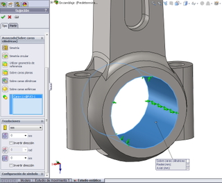

La primera restricción la he aplicado en la cara interna del sombrero de la biela:
He fijado la cara interna:

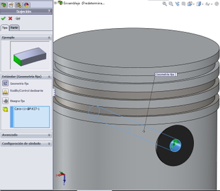

Y los salientes del pistón:

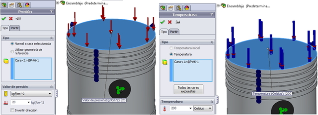

Como cargas, he impuesto una carga de presión y otra de temperatura en la cara superior del pistón:
