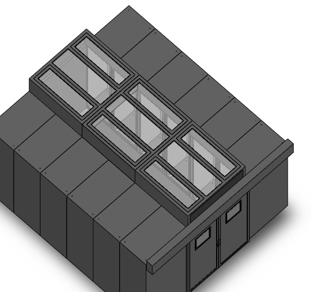

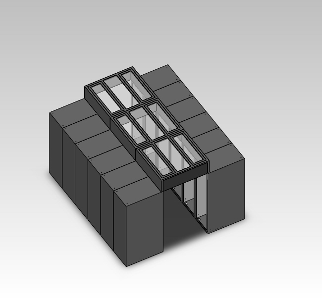

Tengo un Cpd de armarios con su techo,ventanas y puertas.
La idea es que las puertas se desplazen hacia los lados y las ventanas del techo se habran a la vez en caso de incendio para que el agua apage el fuego que se cree dentro del pasillo con los armarios.
El movimiento de las puertas lo realizo sin problemas pero el de las ventanas que se abririan a 90º no consigo realizarlo.
En animacion estoy "muy pez",no se si cuando realizao los anclajes de relaciones entre los componente puedo fijarlos o no.
Las puertas si le doy a coincidencia y las fijo no se me mueven por lo que las tengo que colocar sin ser fijadas.
La idea es parecido a que el techo tuvieran unos ventanales y que en caso de incendio se abrieran para que pudiera entrar el agua.
Las ventanas irian sujetas por una bisagra por lo cual solo se moveria a 90º.

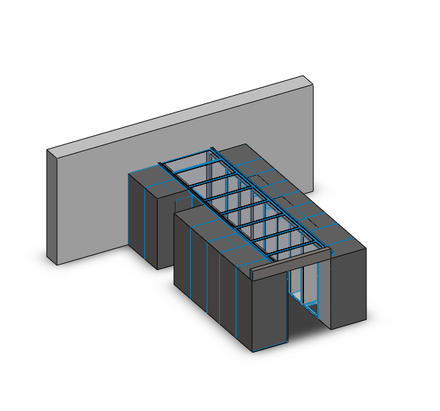

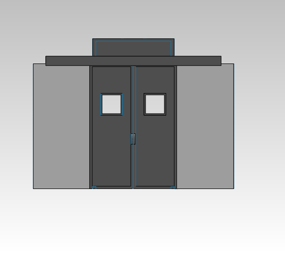

El dibujo es un pasillo de dos filas de 6 armarios de red.
El techo lo taparíamos con el fin de que el aire acondicionado no se escape y así ahorrar energía.
El techo es trasparente para que entre la luz.
Al encenderse la alarma de incendios, automáticamente se abrirían las puertas de entrada y los laterales de las ventanas para permitir que entrar el aire o la espuma anti incendios.
Las puertas las abro sin problemas,eso si colocándolas sin fijar ya que sino no me hace ninguna animación.
El techo me hace de todo menos lo que quiero que es que se abran las ventanas a 90ºgrados a la vez que las puertas.

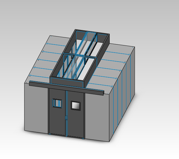

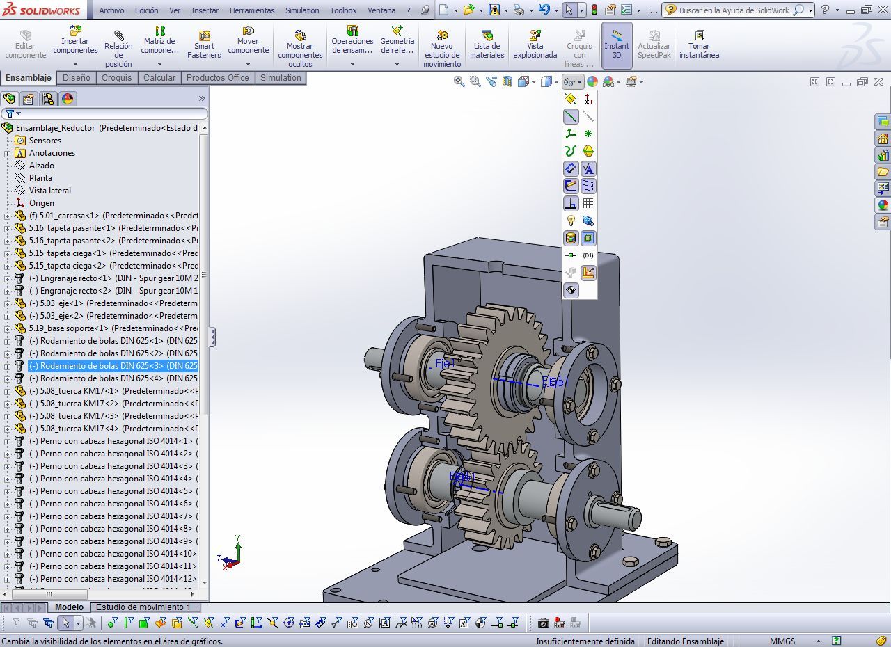

Porque cuando hago los ensamblajes me salen esas lineas azules.
Me gustaría saber como puedo quitarlas cuando las guardo como fotos.
Hombre... no aproveches tanto que aquí no han llegado los recortes como para tener que poner todo en un mismo hilo je,je,je. Por favor, una pregunta en cada hilo.
A que lineas azules te refieres ¿a los ejes? Puedes cambiar que se visualiza de forma general con el icono "Ocultar/mostrar elementos". Para ocultar algo en concreto te posicionas en dicho elemento (ya sea en el árbol o en el propio modelo) botón derecho>ocultar

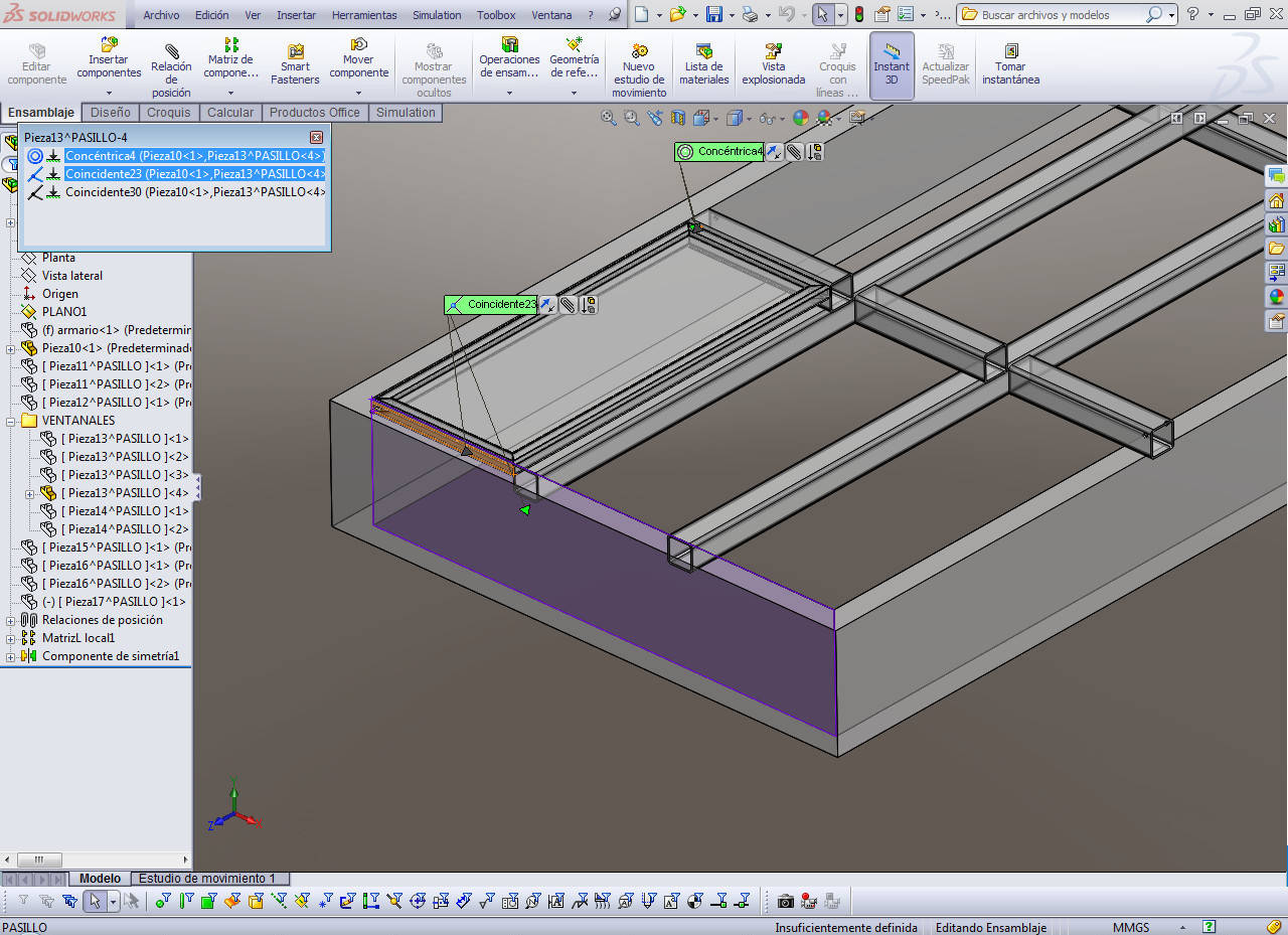

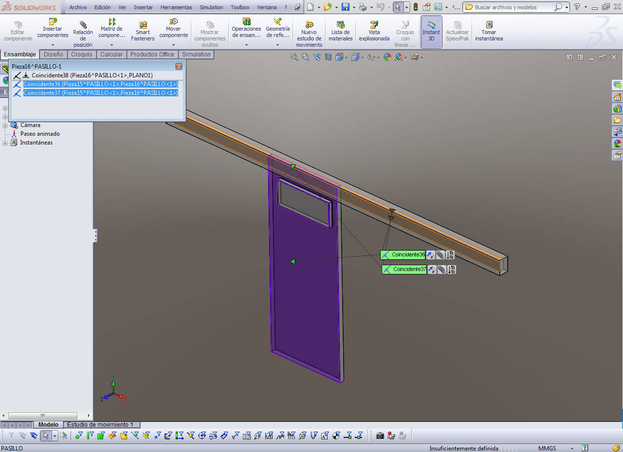

magallanes55, a la hora de aplicar las relaciones de posición tienes que pensar mas o menos como en la vida real. Tu piensa en una puerta corredera. Esta se moverá a lo largo de un carril, no? pues simplificando mucho si aplicas unas relaciones de coincidencia tal cual ves en la foto la puerta se moverá a lo largo del carril.
Lo mismo con la ventana. Para el ejemplo en plan rápido he creado las relaciones que ves de tal manera que solo puede moverse para abrirse o cerrarse.

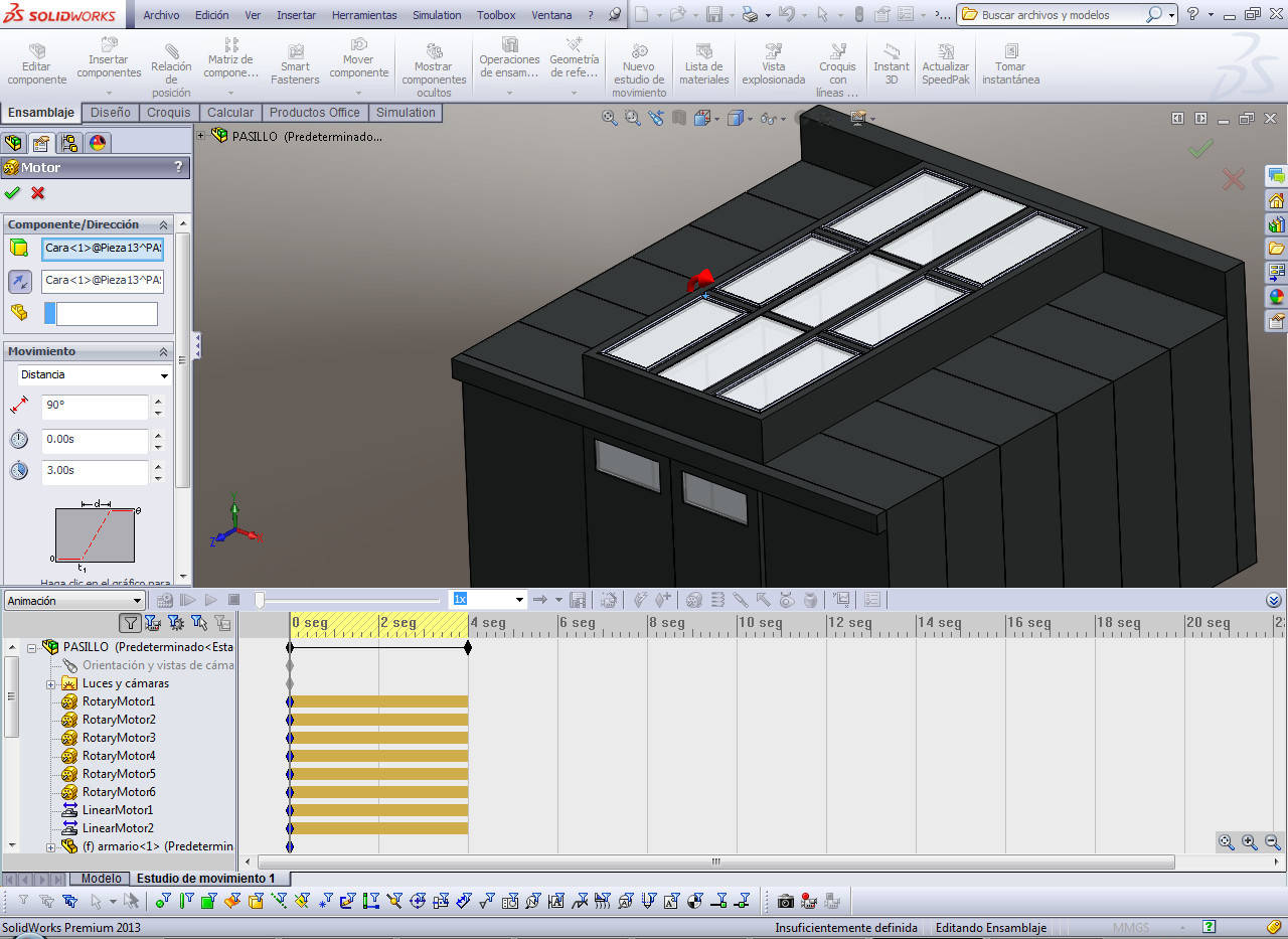

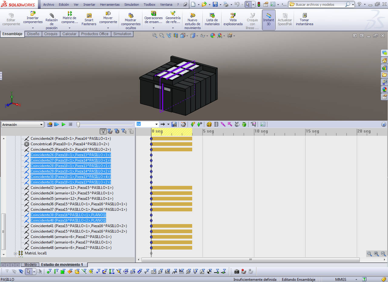

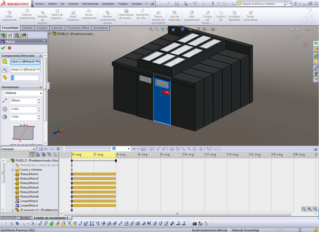

Si puedes. En mi ejemplo ademas de las relaciones que te he dicho he creado otras para fijar las ventanas y las puertas. Pero como estas me impedirían que se moviesen dichos elementos, en pestaña de la animación las suprimo (botón derecho>suprimir), de tal manera que están activas en el modelo pero no en la animación.
Para que se muevan las puertas he introducido motores rotatorios y lineales tal y como ves en las capturas.
