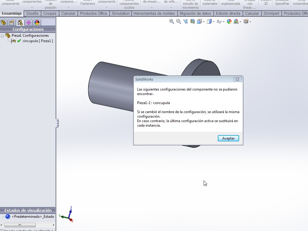

Sustituí varios subensamblajes que son parte de otros ensamblajes. Cuando abro uno de esos ensamblajes me muestra el siguiente error:
"The following component configurations could not be found.".
<nombre del componente: configuracion>
If the configuration was renamed, then the same configuration will be used.
Otherwise, the active configuration will de sustituted in each instance.
El subensamblaje no aparece.
En otros subensamblajes no muestra ningua ventana pero simplemente tampoco aparece el subensamblaje.

Ese error sale cuando has insertado una pieza (o subensamblaje) en un ensamblaje y has borrado la configuración con la que lo insertaste.

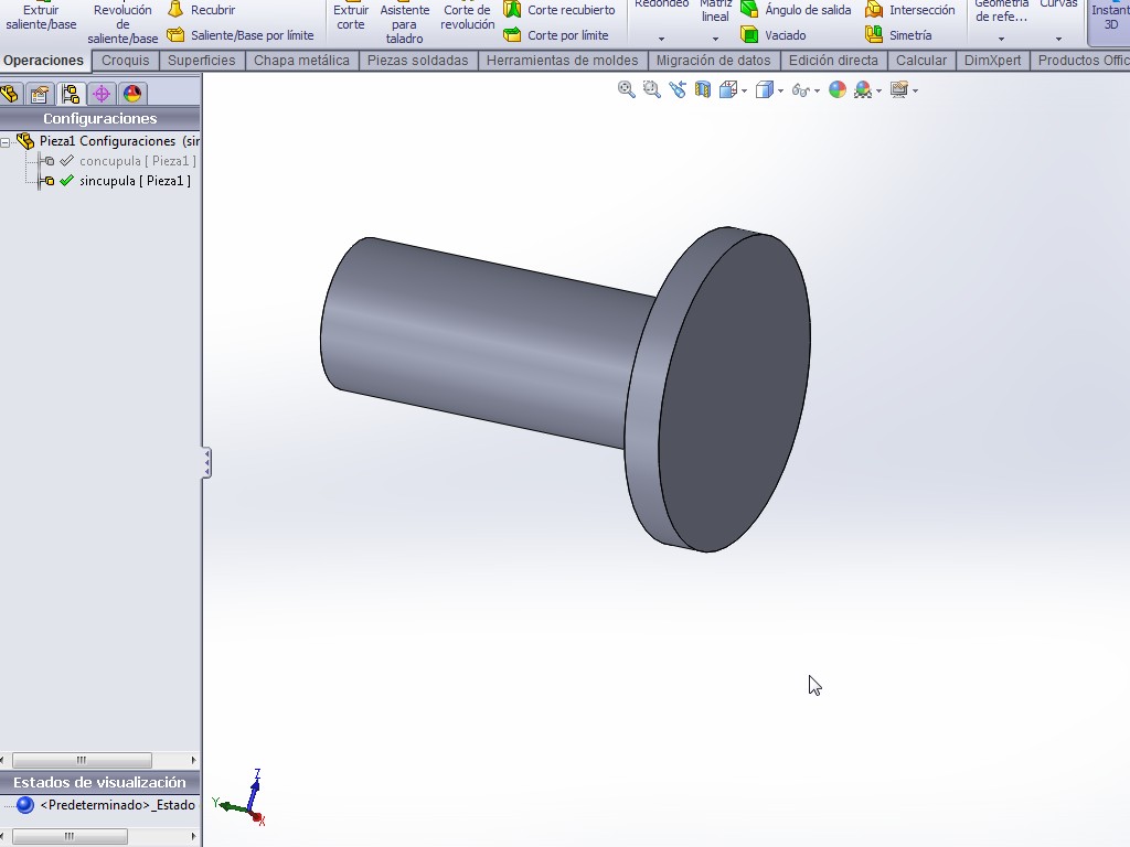

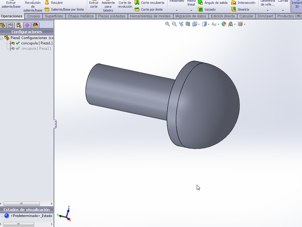

Imagina que creo una pieza con 2 configuraciones, <<concupula>> y <<sincupula>> en este caso
ImagenImagen
Lo inserto en un ensamblaje con la configuración <<concupula>>

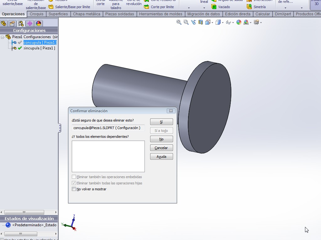

Guardo todo y mañana por lo que sea borro la configuración <<concupula>> (que es la que estaba usando en el ensamblaje).
Al abrir el ensamblaje nos sale el mensaje pero te lo abre con la otra configuración.

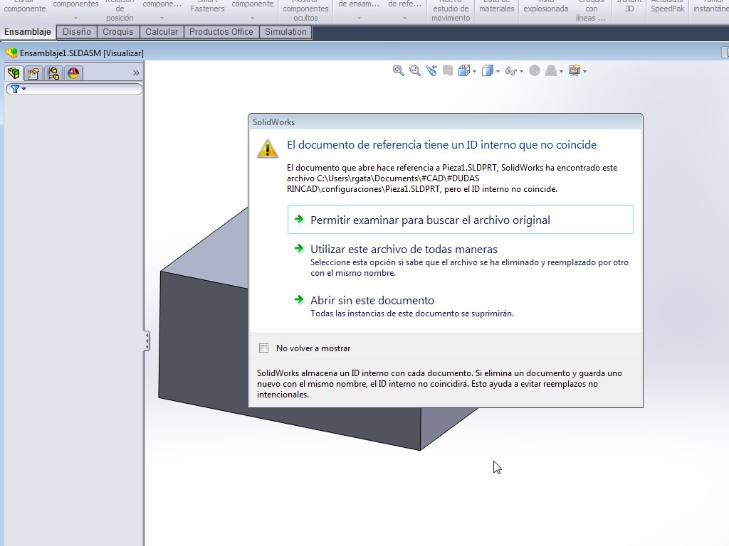

En tu caso dices que no te salen los subensamblajen tan siquiera. ¿Como has sustituido los subensamblajes? ¿Desde el explorador de windows? Si es así te tendría que haber salido este mensaje (aunque igual no te sale porque en su día activaste la casilla "no volver a mostrar")
Describe paso a paso lo que has hecho porque creo que es un cúmulo de cosas o sube el archivo como dice Tomcat.
