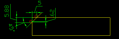

Adjunto foto de dibujo Autocad.Perdona Mondeo....:)
Chaflán 5x45
Para probar la formula
Chaflán 5x30
Datos conocidos
L=Longitud del chaflán
&=Grados del chaflán
R=Radio de la fresa
B=90-&
B/2=Mitad de los grados B
Lo primero calculamos la arista final del chaflán.
Tg& x L=Una cantidad que sera 5 en caso de 45º y llamaremos Z
Luego:
TgB/2 x R=0.62 Una cantidad que guardamos y llamaremos C y....
lo restamos a R
R-C+Z...y tenemos la Z de inicio.Z-5.88
Para 5x30º
Tg& x L=2.88
TgB/2 x R=.86
R-C+Z=Z-3.52
Así que....esta formula se la ideo mi padre para resolver estos temas de triángulos rectángulos.
Desconozco si existía.Creo que no.
La usaba cuando se dibujaba con escuadra, cartabon, papel...y muchas horas para un
triangulo rectángulo y se canso de tener que dibujar triángulos, triángulos....para un calculo sencillo.
Formula Universal : 90-&=B---TgB/2xR=C---R-C+Z=Z de inicio
3 toques de calculadora y !!ya esta!!!
Cualquier duda preguntar...si hace falta adjuntaría un buen dibujo de Inventor...jejejeje
Alguna centésima se le ha escapado a Autocad.
Y lo que si vais a tener que permitirme....y perdonarme las mayúsculas...aunque no se si
mi padre leera alguna vez esto.
AGRADEZCO A MI PADRE QUE ME HAYA ENSEÑADO TODO LO QUE SE SOBRE TRIGONOMETRIA.
