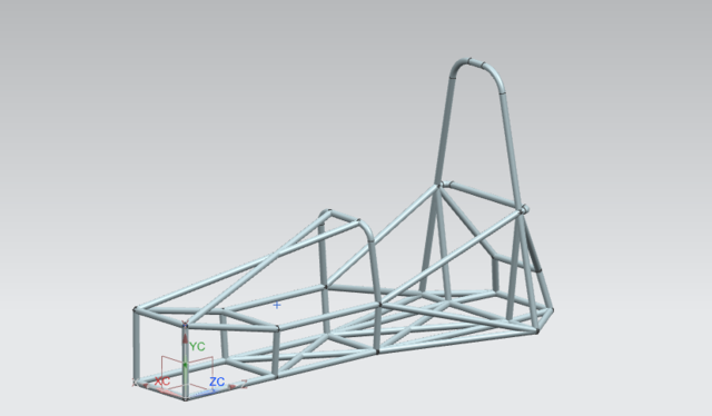

Hola, alguien sabría indicarme como diseñar una estructura tubular con NX?
he empezado dibujando las lineas que serían los tubos sin croquis, como curvas creando los puntos por coordenadas y después con la opción de barrido con tubo voy linea a linea. El problema es que las uniones que se quedan no son buenas.
Estoy haciéndolo correctamente? Existe un modo más fácil?
Si lo hago bien, como soluciono las uniones para que queden correctamente?
Gracias

Por supuesto, siempre se entiende mejor con imágenes.

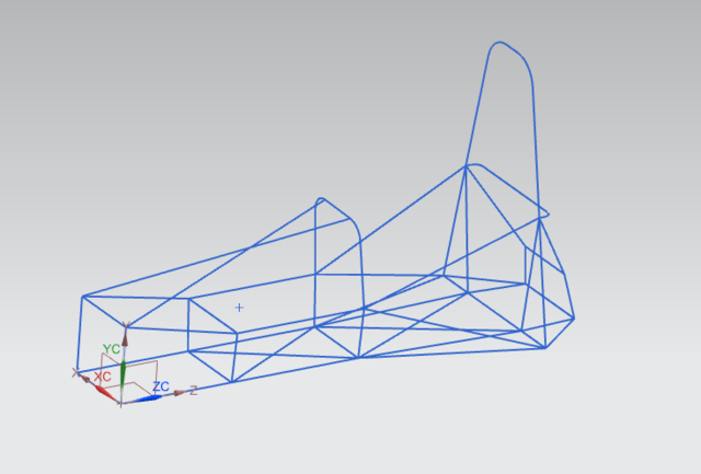

Como decía, primero dibujo las líneas que serán los tubos más tarde mediante curvas y puntos
Después con la opción de barrido por tubo:
Línea a línea me queda este resultado:
Y es aquí cuando surge mi problema, las uniones de los tubos :39 :
¿¿Alguna idea de como hacer la uniones??

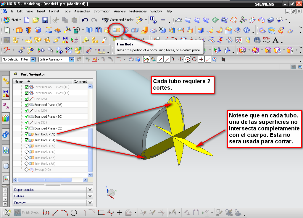

Si así fuera la intención, podría hacerse con el comando "N-sided Surface", con la precaución que en campo "Setttings" marque el casillero "Trim to Boundary".
Si el problema fuera que los tubos necesitan ser recortados, la solución es fácil y obvia.
Use el comando "Trim Body".

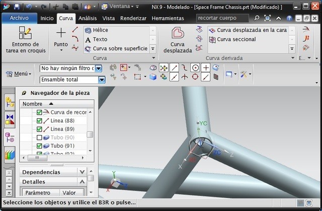

Con el comando "Trim Body" no he podido solucionarlo.
La idea es que quede una unión lógica, como sería una vez fabricado
Como ultima opción he pensado en alargar uno de los tubos y que los demás vayan conectados a éste, pero con el "Trim Body" ("Recortar cuerpo") no me hace bien el recorte:
Y al invertir la dirección del corte tampoco lo deja bien.

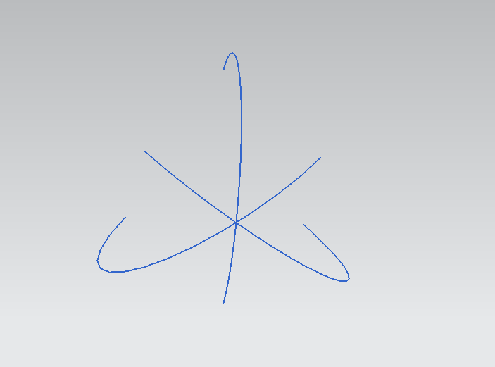

Los cortes los solucione así:
Primero extraje los perfiles donde se unen los tubos.
Luego cerré los perfiles para crear superficies que use para cortar los tubos.
Finalmente use "Sweep Along Guide" para cerrar el agujero.
Atención, en este caso el agujero tiene 3 lados iguales y por ello "Sweep Along Guide" funciono perfectamente.
Anteriormente use "N-sided Surface" en un agujero de 4 lados que no son iguales.
A propósito, el icono de "N-sided Surface" esta mostrado en la ultima imagen. En el menú esta ubicado en Insert/Mesh Surface/N-sided Surface.
