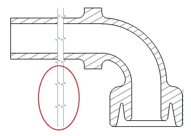

Hola que tal pues una vez mas con problemas en Drafting, ahora que quiero ocupar el comando Broken View para corta un una pieza que tiene una gran longitud, me sale de forma muy rara y no se como corregirla, ya que la línea de corte sale mucho mas grande y en el plano que tengo solo muestra el corte del tubo recto y a mi me sale como lo muestro en la imagen.
A ver que se puede hacer espero corregir este problema, saludos.

Doble url en la línea de rotura y modificas la línea haciéndola más corta.

Hola NeoCimek gracias por la respuesta pero, le doy doble url y no pasa :30, crees que tenga que configurar algo o que es lo que pasa :(

Prueba seleccionando rotura, botón derecho Callout....object/Definition.
