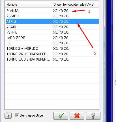

Hola:
Después de mucho probar,y no se muy bien como...he conseguido hacerlo.
Explico un poco con imágenes por si pudiera serviros a alguno.
Todas estas indicaciones para X4.
Maquina:Multi axis mill/turn lathe 2-4 B MM
En parámetros,planos WCS(el camino que me indico Luman)hay una pestaña para elegir.
Normalmente pone planta,yo elegí "Atrás"(En X5 me sale planta posterior)
Y así salio mecanizado hacia la derecha.
No fue necesario voltear material.
Lo único raro es que en el subhusillo(plato derecho),en maquina si miras la pieza de frente,los G02
son en sentido contrario a las agujas del reloj,y el G03 a favor.
Al rever que en el husillo(Plato Izquierdo)
Entiendo,que es por programación o parámetros de maquina.
Pero,que el archivo que sale de Mastercam,funciona en la maquina,sin tener que cambiar nada.
Gracias a todos por vuestras ayuda.
