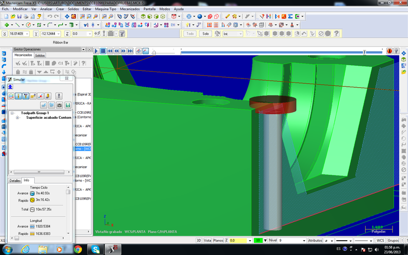

Hola pues aquí con una duda a menudo hago mecanizados en laterales de piezas y lo que normalmente uso es "alta velocidad superficies-contorno" pero en ese tipo de mecanizado no he logrado hacer que la herramienta no suba cada que va a hacer un corte
ahora lo que he intentado y al parecer funciona bien es "superficie acabado contorno" el problema con este mecanizado es que no se como proteger al holder para que no de un golpe ¿alguna idea?

Creo que tendrás que poner algún limite a la herramienta para que no golpee, crea un limite del contorno que quieres mecanizar y ponlo

Hola Luman muchas gracias lo probare de esa manera lo que ahora he hecho y que funciono bien fue con un contorno 2d y le di la profundidad de acuerdo al largo de la herramienta y asigne un valor de corte por cada pasada en z :44 saludos

Si haces una profundidad superior a la longitud de la Hta es normal que colisione, tienes que definir las dimensiones de la fresa que usarás en la fresadora

Imagino que quieres el contorno interior, por eso as designado un largo de herramienta mas corto, al ser un cono el porta puede evitar colision, o quieres contornear el canto de la pieza? si es asi debes tener mas altura de herramienta como bien te dicen anteriormente,

Hola eran los cantos ( laterales, orillas ) de la pieza lo que quería maquinar con "mecanizado acabado contorno" o algún maquinado que se le paresiera lo que pasa es que no hallaba donde asignar la profundidad a la que quería que llegara el maquinado quizás no me supe explicar pero ya la encontré muchas gracias

Creo que debes usar la Zmax y Zmin, es muy muy util para muchas operaciones, espero sea eso lo que as encontrado

Asi es Luman eso es lo que buscaba y que ya encontré de hecho eso lo aprendi en uno de tus videos :68
