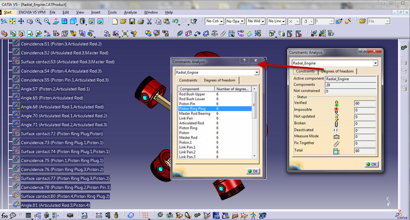

Acabo de realizar un assembly en CATIA y he analizado las restricciones del ensamblaje mediante la orden Constraints analysis. En un principio no hay ningún error , ya que si se observa el campo not constrained , su valor es = 0.
Mi duda es porque cuando voy a la pestaña Degrees of freedom veo que todos los componentes tienen 6 grados de libertad.
¿Cómo puedo hacer para que mi product tenga los grados de libertad que necesita para estar bien definido?
Adjunto captura de pantalla.
Muchas gracias y saludos
Toni

Aunque quizas ya lo consideraste, ¿podrias comprobar que al menos uno de tus componentes, tiene una restricción de fijación?. el que tu consieres como principal para con tu grupo de restricciones.
