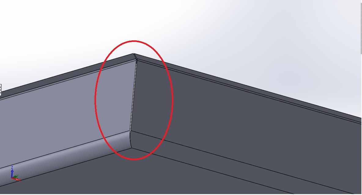

Lo que me refiero es, en la esquina que señalo, ahora es recta y quiero conseguir que tenga un radio R15 en la vertical y que, cada brida tenga la misma cantidad de material.
Algo simple seria en cualquier programa de diseño, marcaríamos las aristas inferior lateral, posterior y la vertical, y conseguiría redondear con el radio que quiera.
No se si sigo sin explicarme

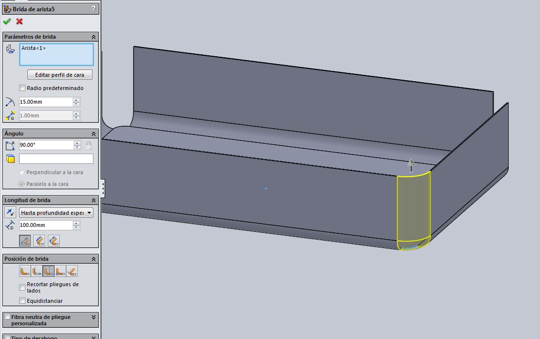

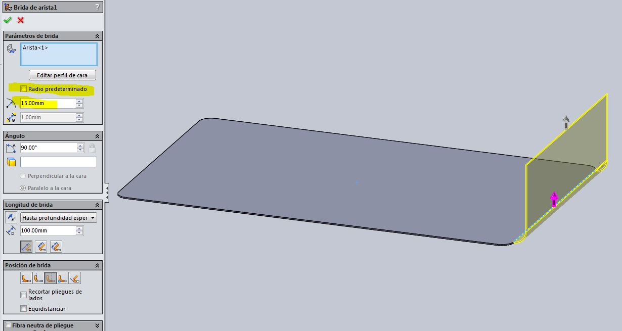

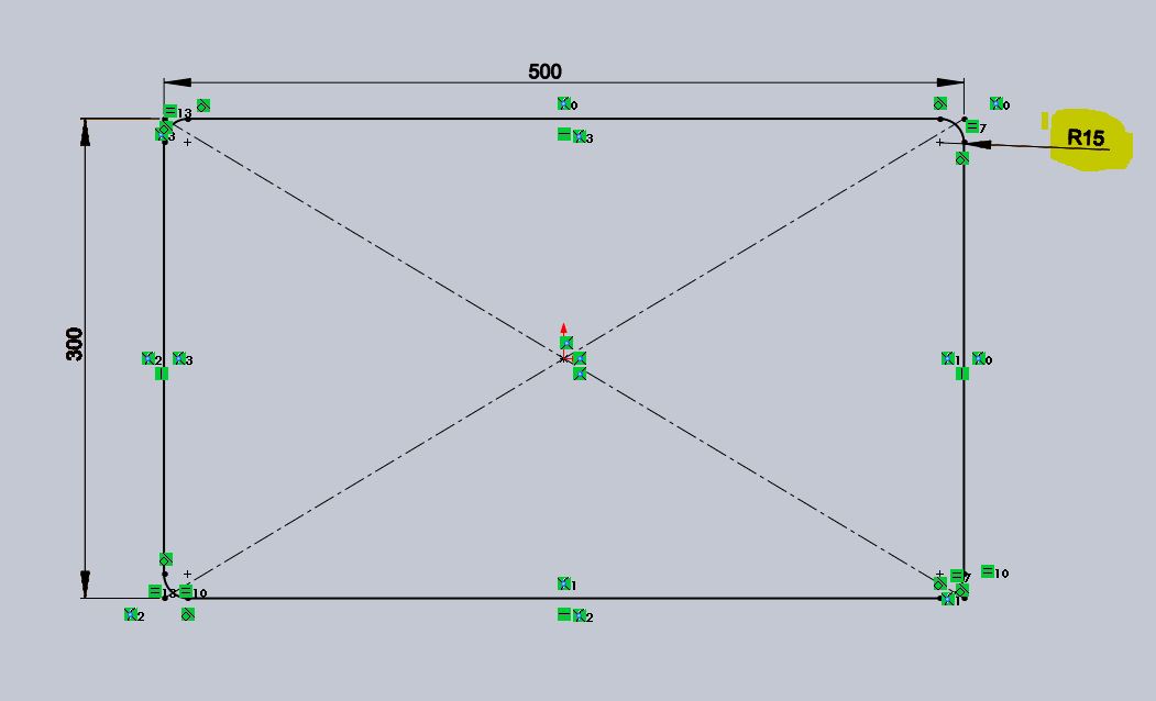

Empezar con un croquis que tenga las esquinas redondeadas, de momento he puesto un radio muy grande (15 mm) para que se vea bien la idea.
Con Base brida creamos la chapa de 1'5 mm. de espesor y a continuación con "Brida de arista" y los parámetros correspondientes se crea la primera pestaña de uno de los lados rectos.
Se repite la operación con los otros lados rectos y se hace, con brida de arista una de las esquinas redondeadas
Image Image

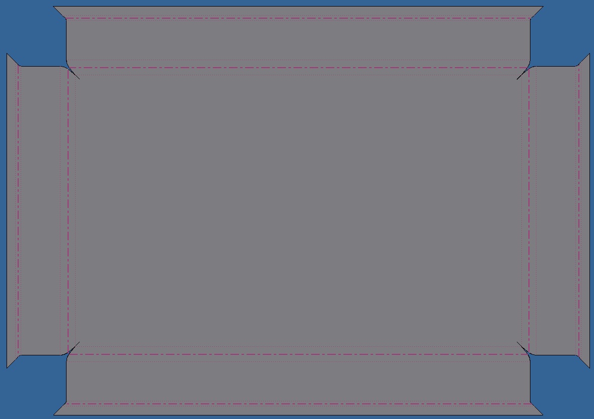

Repetimos con el resto de las esquinas, vamos al primer croquis y cambiamos el radio de 15 mm que habíamos puesto por radio 0'1 mm., o sea un radio pequeñísimo pero radio al fin y al cabo.
Lo que es la pieza se ve bastante bien lo que ya no entiendo es el desarrollo que me hace el programa, ¿será que hemos hecho algo mal, o es que lo hace mal el programa?.

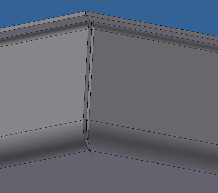

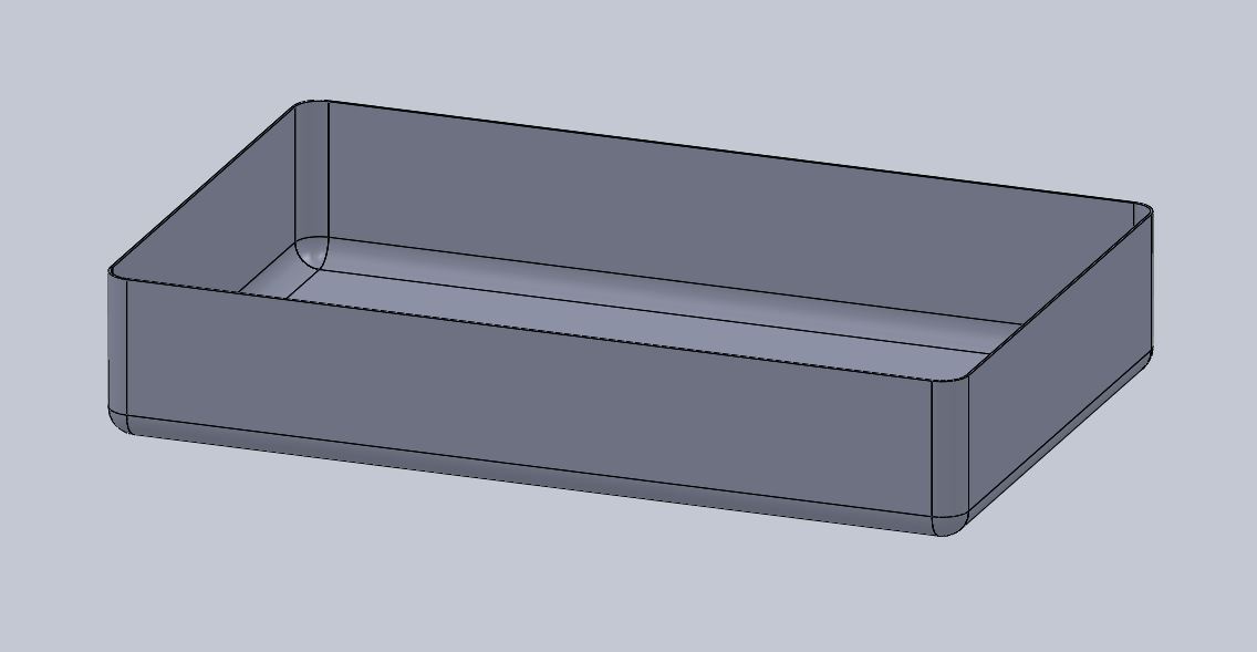

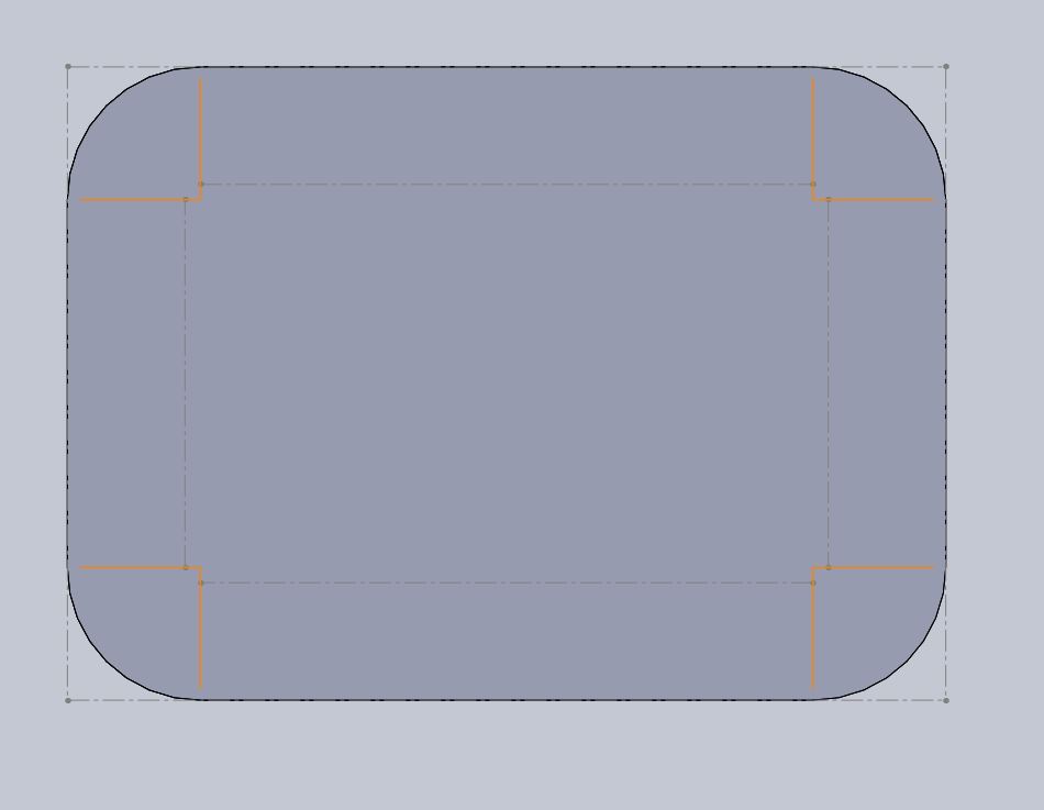

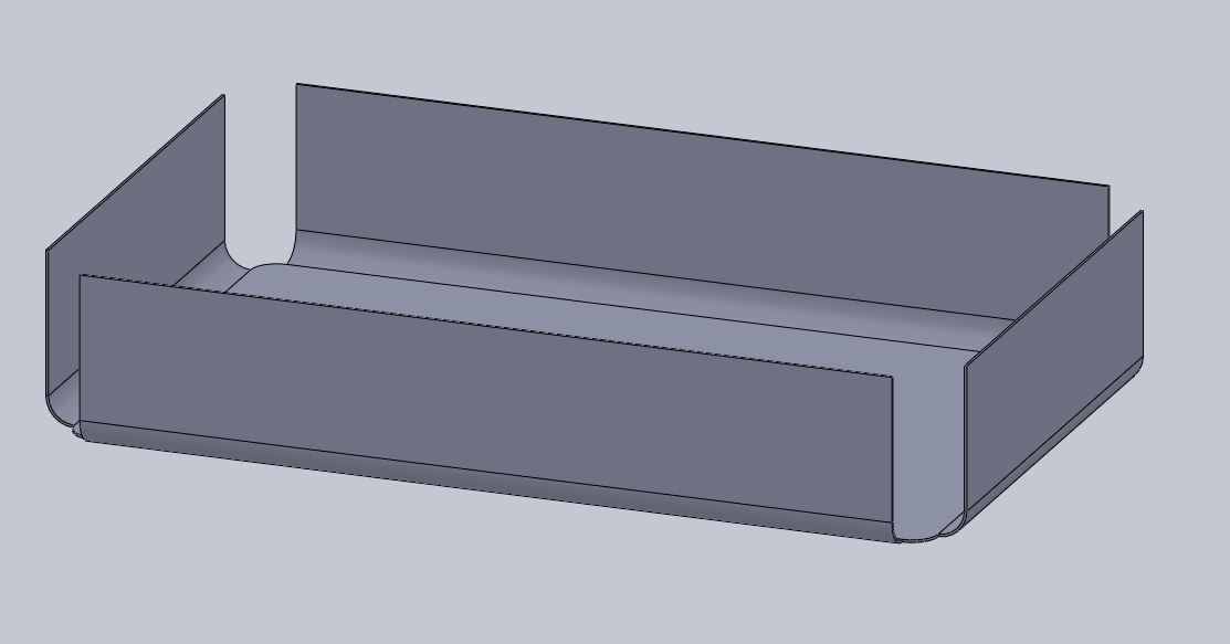

Ni te voy a decir como se hace en SolidWorks, ni te voy a decir si se puede hacer o no en la realidad, simplemente te voy a decir lo que yo he entendido de tu problema.
Por tu imagen interpreto que quieres dar una forma a una chapa por todo el contorno, siendo este contorno cuadrado sin redondeos en las esquinas. Yo trabajo con Inventor y dentro del módulo de chapa tiene algunas opciones interesantes, como por ejemplo el "cierre" de las esquinas, algo que desconozco si SW lo tiene.
Yo interpreto tu necesidad así ...
... y el desarrollo que me da es este ...
... que no se si es lo que estas buscando. Evidentemente la opción de "Esquina", tiene muchos parámetros para "tocar" y muchas posibilidades. Pero como ya te digo, es lo que interpreto de tu necesidad y no lo tengo muy claro. Espero que por lo menos te sirva, en caso de ser esto lo que buscas, para saber que hay otros programas que lo hacen. OJO, no digo que SW no pueda hacerlo, que tal vez si, pero yo lo desconozco por completo.
