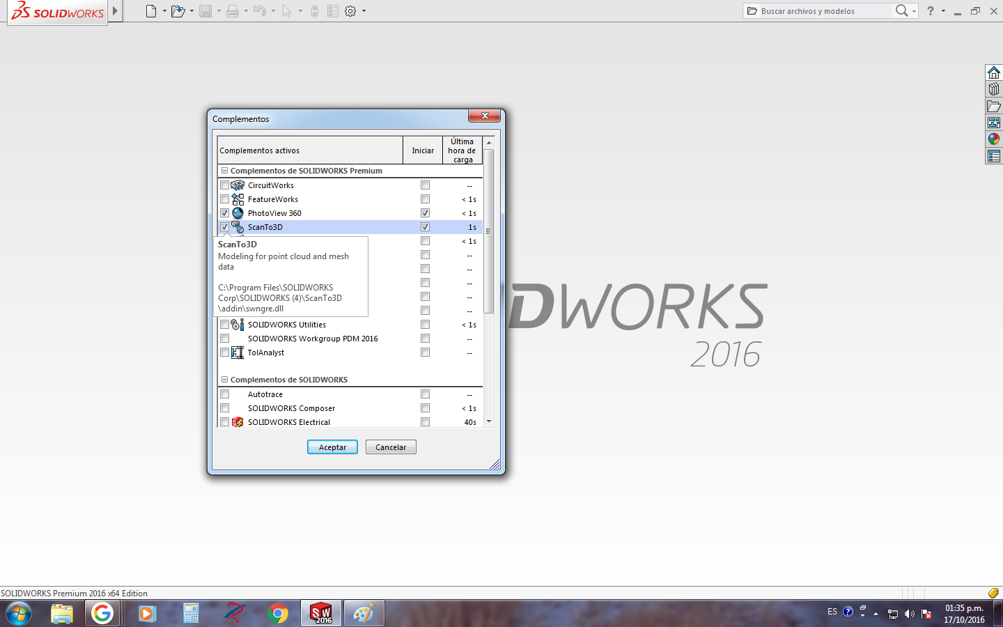

Hola, debes activar ScanTo3D en los complementos de Solidworks, después abres la nube de puntos y después en la opción de "asistente de preparación de malla" configuras las opciones deseadas y creas la superficie. De momento no puedo subir imágenes. Saludos desde Mexico :44

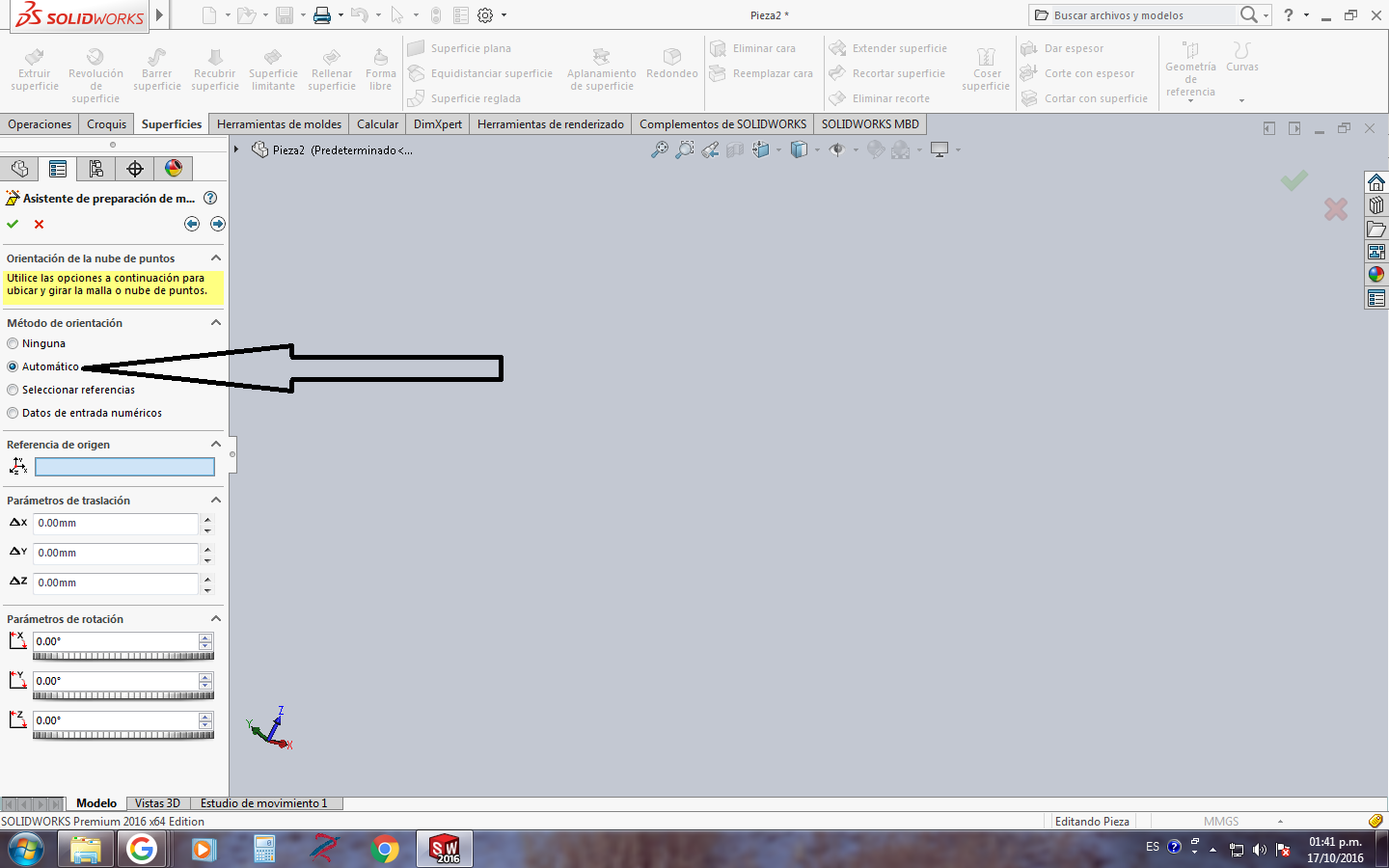

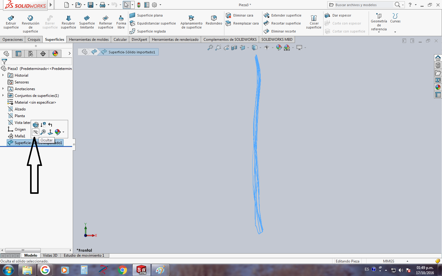

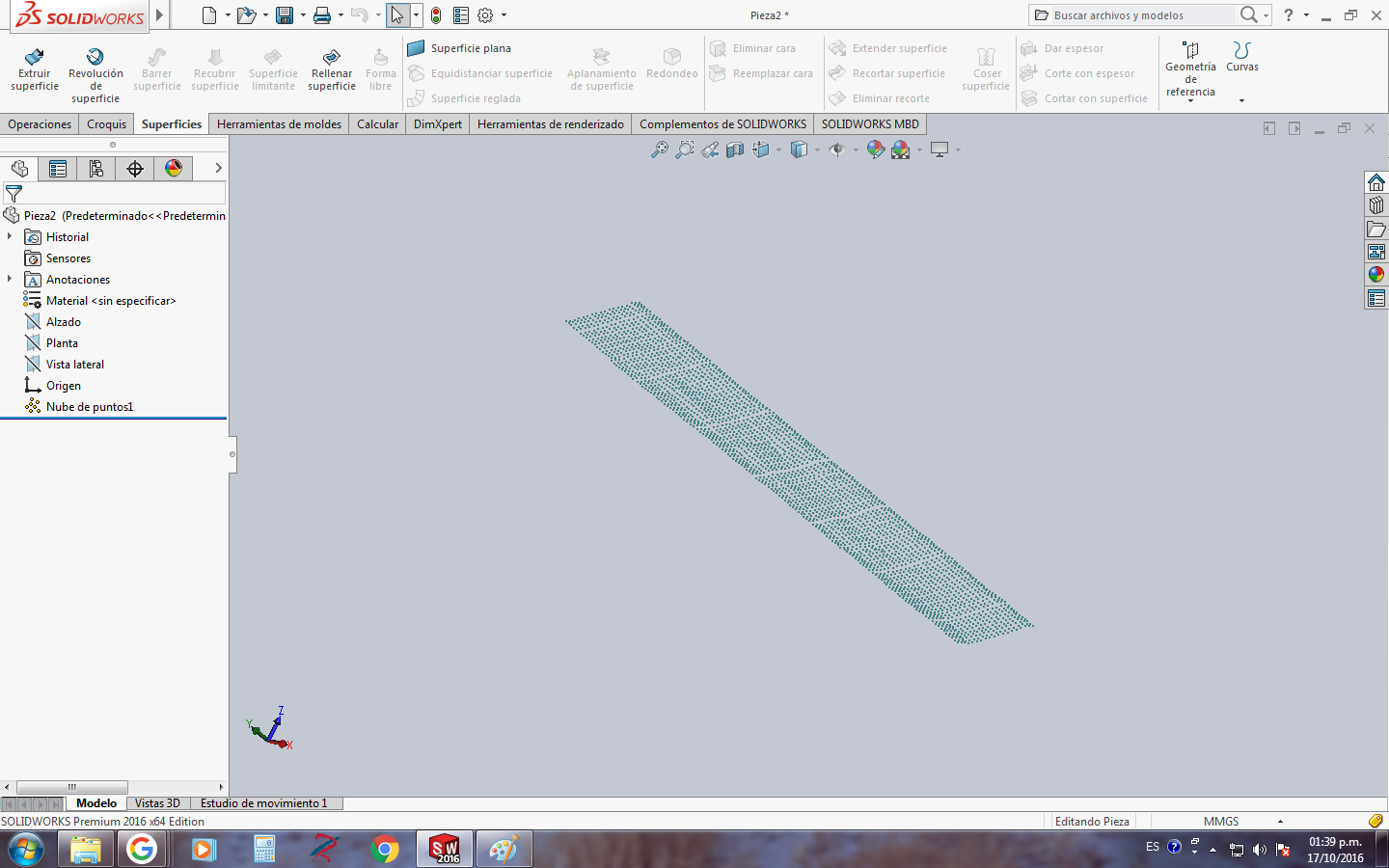

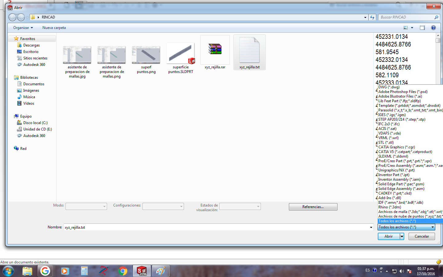

Activar complemento
Abrir documento, seleccionas el archivo ".txt" con la opción de "todos los archivos"
Se abre la nube de puntos

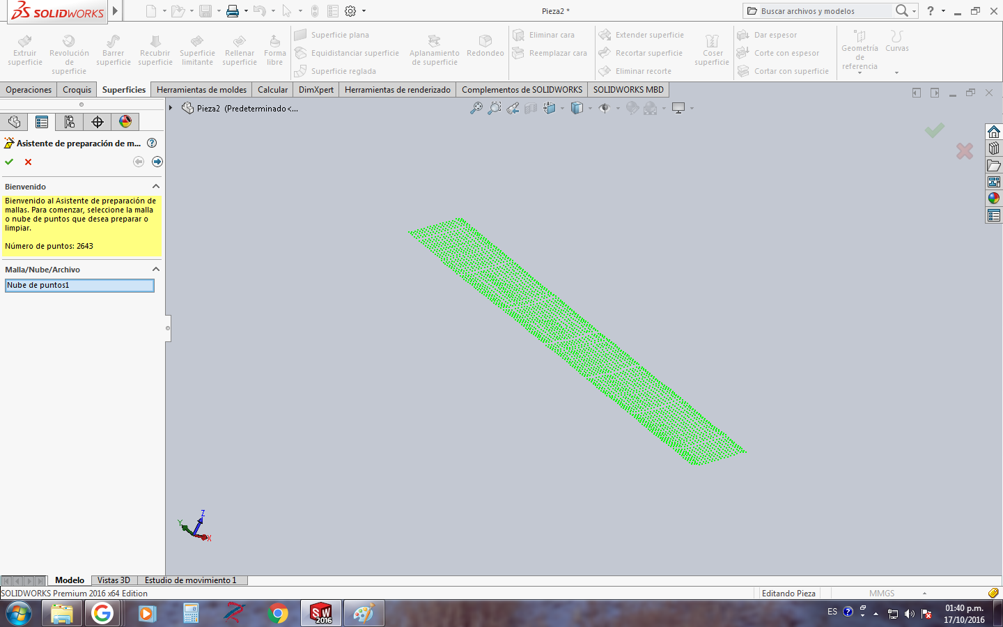

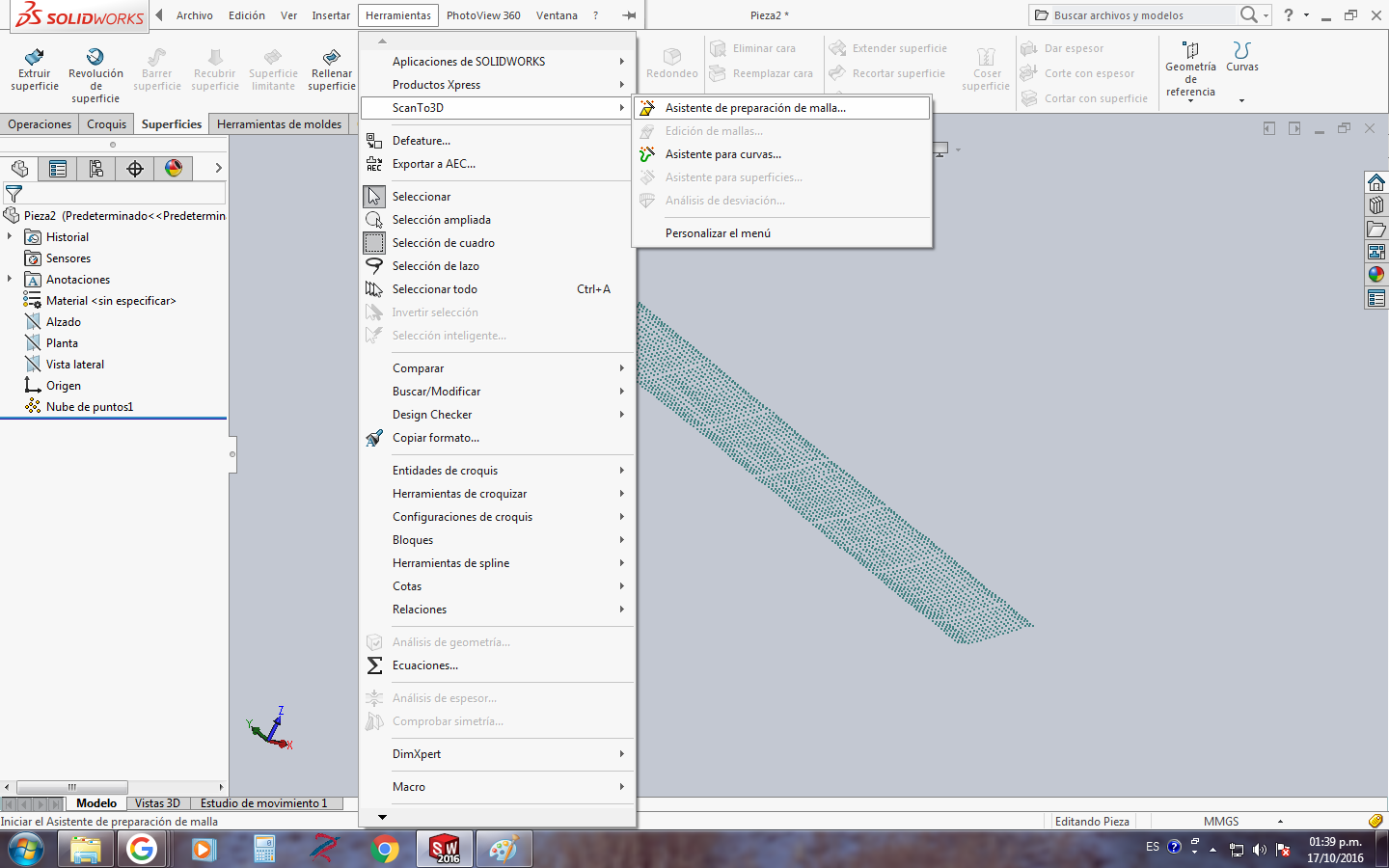

Click en "Herramientas-ScanTo 3D-Asistente de preparación de malla"

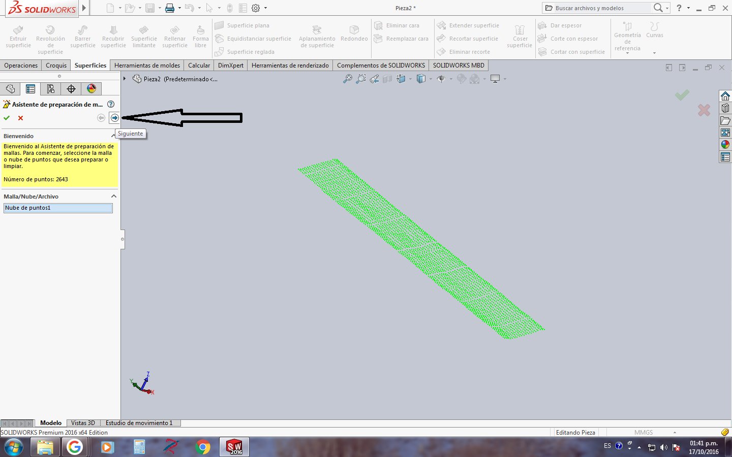

Seleccionas la nube de puntos
Click en siguiente
Seleccionas automatico y url en siguiente

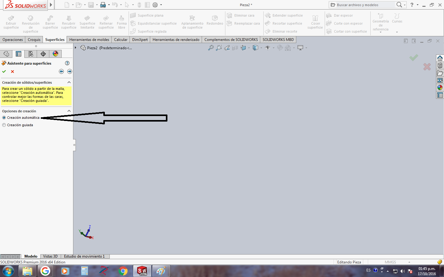

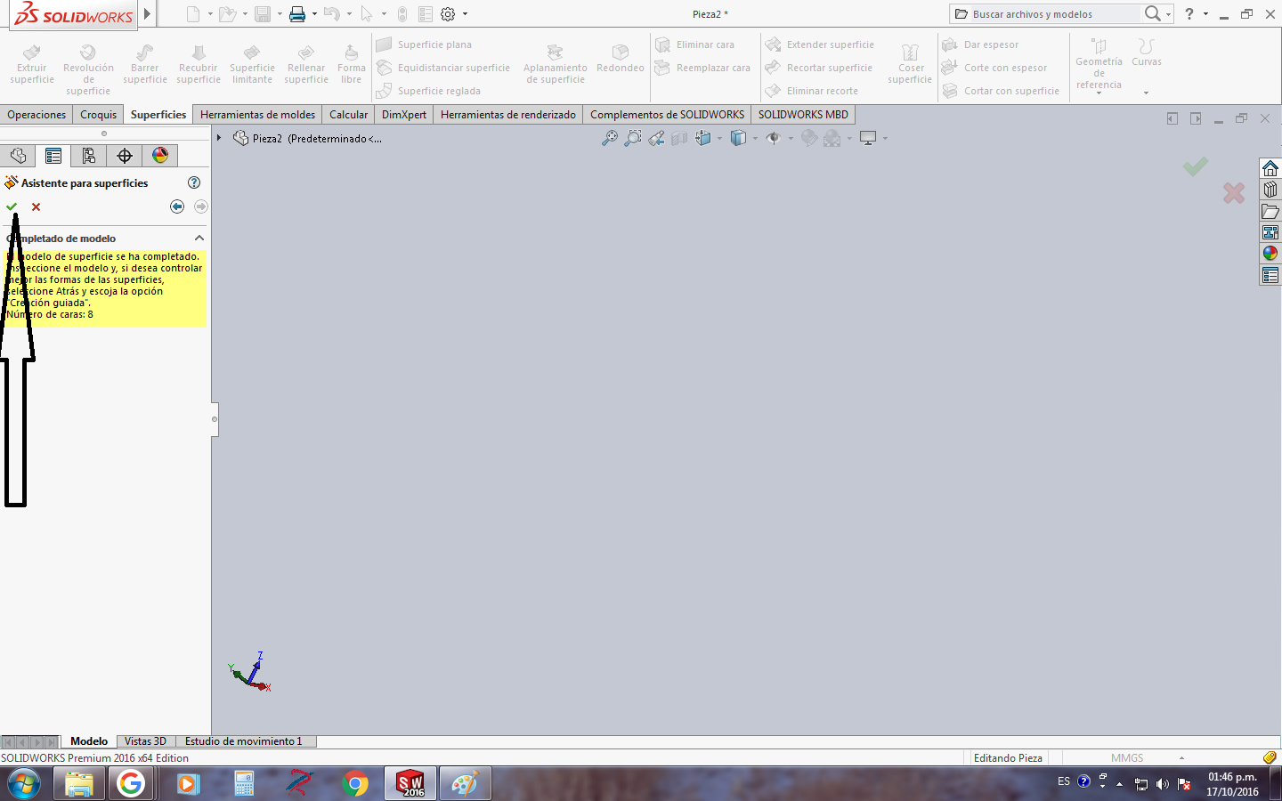

Las siguientes seis paginas url en siguiente ( no se si conte bien) en la siguiente url en "creación automática"
Click en siguiente, siguiente y aceptar

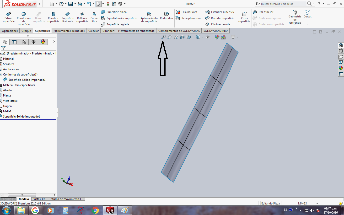

Ocultar-mostrar y zoom para ajustar si es necesario.

Aquí el archivo en Solidworks 2014. Saludos

Muchas Gracias!!! :28 :28 :28
aún diciendo que lo hacía "igual", está claro que en algo estaba fallando.
