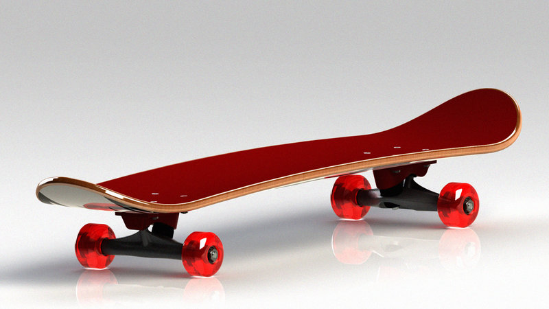

Bueno, me doy por vencido con lo de colocar dos tablas en la escena :39 . Aquí­ tenéis mi versión del ejercicio. Espero que os guste:
Esta vez no he usado Modo 501 para aplicar materiales y renderizar. Todo hecho con SW 2011.

Runnerbcn, te ha quedado estupendo el skate, punto para tí­, y el renderizado también me ha gustado!! :21 :21

Muy chulo runnerbcn :21 :21 Otro skate para la cole
+1pto
