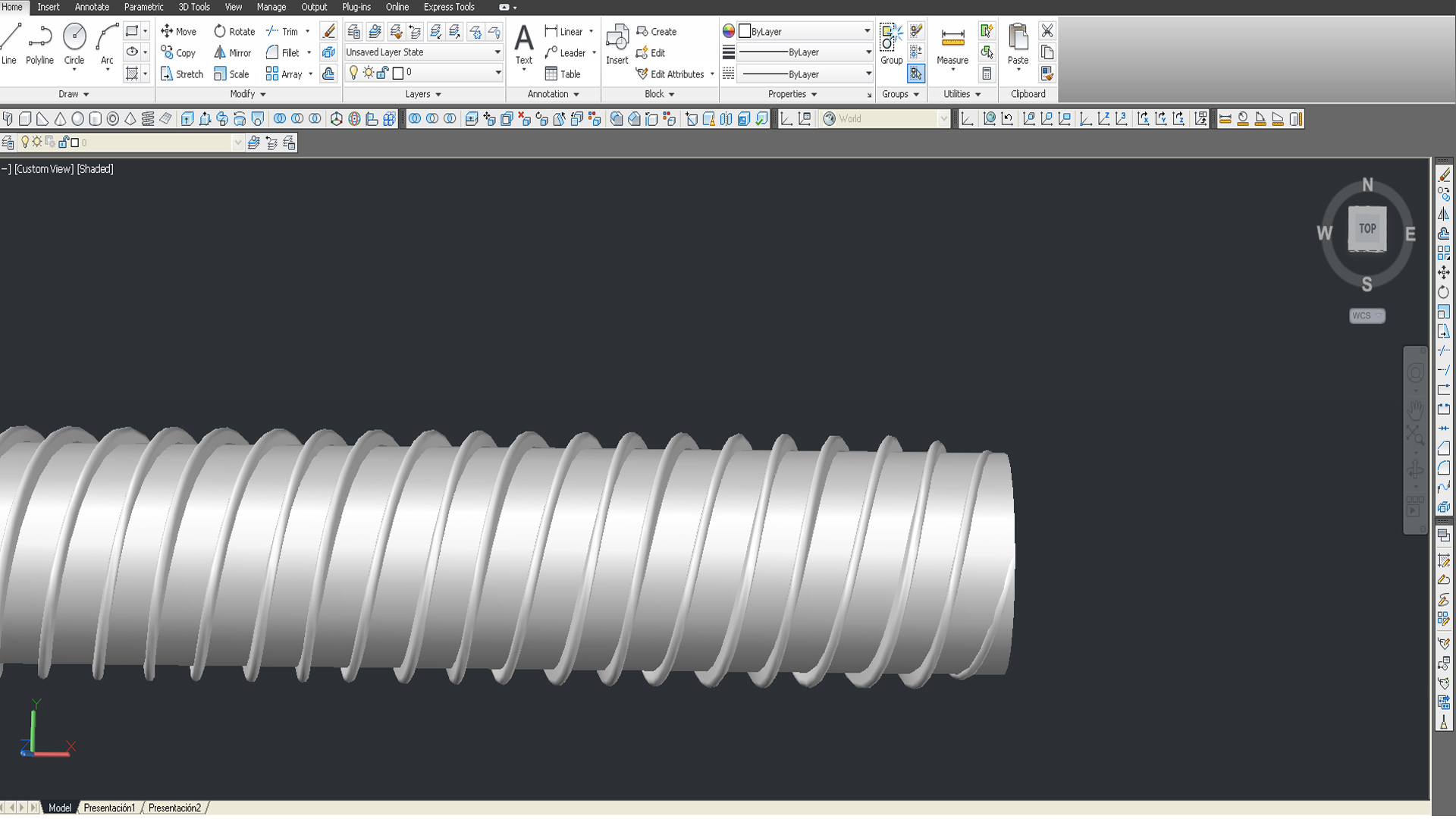

Paso a detallar cronologicamente los pasos para llegar a la pieza:
  1. Nuevo archivo (acadiso 65kB)
  2. Pongo la Perspectiva isometrica desde el viewCube
  3. Realizo un cilindro (solido) con medidas: r = 10, h = 352.
  4. Realizo un Helix dede la base del cilindro: radioBase=8.5 , radioTop=10, h=10
    Despues, url derecho en propiedades de la helix: turns = 0.625 para que me de el Paso=16.
  5. Hago otro Helix desde la base del cilindro: radioBase=10, radioTop=10, h=342
    Propiedades: turns = 21.375 para que sea acorde el Paso = 16.
    Lo desplazo 10 unidades hacia arriba (Z positivo)
  6. Agarro la primer Helix y lo roto 180º (Comando Rotate) para que me quede de frente.
  7. Agarro la segundo Helix y lo roto con punto de pivote el centro de su base y lo hago coincidir con el extremo de la primer Helix.
  8. Le hago un Join a estas dos Helix, queda como una curva continua (polilinea).
  9. Para el perfil: hago un cuadrado con el comando Line de 1 unidad. Hago un circulo de r=0.5 con centro en la mitad de un lado del cuadrado. Uso Trim para recortar lo que sobra, borro lo que no me sirve y queda el perfil. Le hago un Join a todas las lineas del perfil. Lo muevo y lo oriento en el extremo inferior de la Helix para que quede perpendicular a la Helix (y al cilindro); el plano del perfil queda paralelo al plano XZ del entorno de trabajo (comando Gizmo o el 3D Rotate). El punto de contacto es el medio de la base del perfil con el extremo de la Helix.
  10. Save -> Peso de Archivo = 97kB
  11. Comando Sweep. Elijo el objeto: el Perfil, Enter, Elijo Sweep Path: le Helix, Enter...se queda procesando un buen rato 30segundos. Y....
  12. Save -> Peso de Archivo = 33.677KB!
  13. si quiero hacerle alguna modificacion a la Helicoidal se ralentiza la maquina, en cambio si quiero hacer otra cosa que no este relacionado con la helice funciona normal. Por eso me detengo aqui...

Bueno, leyendo un poco el trabajo de Trazo (que gran esfuerzo ha dedicado todo este tiempo) opté por seguir algunos de sus pasos. Hice el dibujo en AutoCAD 2010, como se detalla a continuación:
  1. Soft: AutoCAD 2010. Archivo Acadiso (57KB).
  2. Vista isometrica:
    Cilindro Ø=20, h=352.
    1er Helix Øinferior=17, Øsuperior=20, h=10
    2do Helix Øinferior=20, Øsuperior=20, h=340
    3er Helix Øinferior=20, Øsuperior=17, h=3
  3. Union de las tres Helix (63KB).
  4. Perfil: Cuadrado 1x1, circulo Ø=1 con centro en el medio de un lado del cuadrado. Recortar lo que no sirve, unir con comando Join y luego Aliear3D con el extremo de la Helix inferior. (71KB).
  5. Sweep (barrido). (701KB).
  6. Eliminar lo que sobra de las caras del cilindro: Crear dos "arandelas" o discos y usar el comando Diferencia. (703KB).
  7. Usar Matriz Polar para generar las otras dos Helices. (2006KB).
    *Experimentacion: Utilizando Copy y Rotacion el peso final del archivo es similar.
  8. Usar 3D Rotation para poner todo a lo largo del eje X
  9. Usar el Mirror para generar la otra mitad del eje. (3814KB)
  10. Union del cilindro, Union de cada Helice para que quere una "helice continua" a lo largo del eje. (3944KB)
Nota: los pasos 9 y 10 se hace para tener la pieza casi completa.
Es el peso minimo que pude conseguir haciendo pruebas, dibujando una y otra vez, el archivo pesa casi 4MB. Y a diferencia con el archivo en AutoCAD 2012 es muy liviano. Ahora puedo trabajar un poco mas tranquilo desde el AutoCAD 2012, no me habia dado cuenta que podia abrir un archivo de otra version con ésta.
Yo creo que el problema radica en las cantitadades de "poligonos de la cara" que aparecen a lo largo del solido helicoidal. He observado que en el AutoCAD2012 aparecen muchos de estos poligonos-caras, mientras que en el AutoCAD2010 solo aparecen cuatro; los de los extremos y los que aparecen en las uniones de las helices orginales. Habría que ver si se puede controlar la cantidad de éstos desde las propiedades o encontrar algún otra forma para reducirlos o chequear simplemente que...no se puede. Indagar en este tema me supera porque todavía soy un principiante en este soft. Si hay dibujantes mas experimentados y avanzados en esto, tal como Trazo, Mondeo, entre tantos otros que seguramente estan capacitados pero que personalmente no los conozco, espero que puedan investigar y poder llegar a una conclusion para el bien de la comunidad.
La siguientes figuras muestran la pieza originada a partir de los pasos mencionados en este post. Visualización con AutoCAD2012:
Si bien este tema no se cierra todavía, les doy las Gracias de corazón a todos los que aportaron en este tema. :19 Salud!
:18
