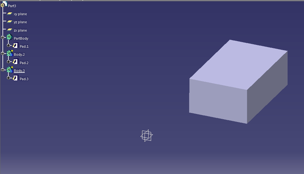

Si haces un cuadrado en un body y luego otro al lado en otro body no se ven los dos?
Muestro captura.

Re: Catia (Inicio al mecanizado)--1/100
Post by Plata »
Puede ser que hoy este muy parda y que no me entere de nada,
pero que a mi eso no me sale.
Mira, mira:
Post by jaam_24 »
Vale, en esta paleta, el icono que te marco tiene que estar como el mío.
Tu seguramente solo tiene un rectángulo.

Ah, pues si, pues si, es eso.
¡Muchas gracias!!!!
