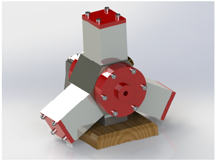

Vuelvo a la carga con otro modelo para seguir con la serie. En esta ocasión se trata de un motor radial de tres cilindros. Como hasta ahora, los planos están en pulgadas, y lo único destacable es que no indica la profundidad de los taladros ciegos roscados, por lo que a la hora de dibujar el bloque central del motor tendréis que calcular las profundidades para que los taladros no se crucen. Debido a este mismo hecho, si os quedáis cortos a la hora de profundizar los taladros, puede que las piezas llamadas "studs" sobresalgan demasiado, por lo que tendréis que recortarlas un poco.
Bueno, basta de rollo, aquí van las imágenes del motor, modelado con AutoCAD y renderizado con KeyShot.

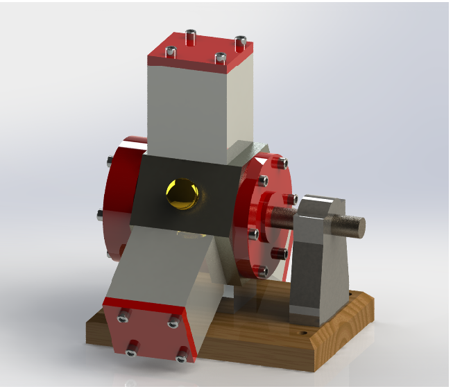

Aquí están las partes móviles del motor. Hay que destacar que una de las bielas (connecting rod) está soldada a la pieza llamada "connecting rod hub", mientras que las otras dos giran libremente.

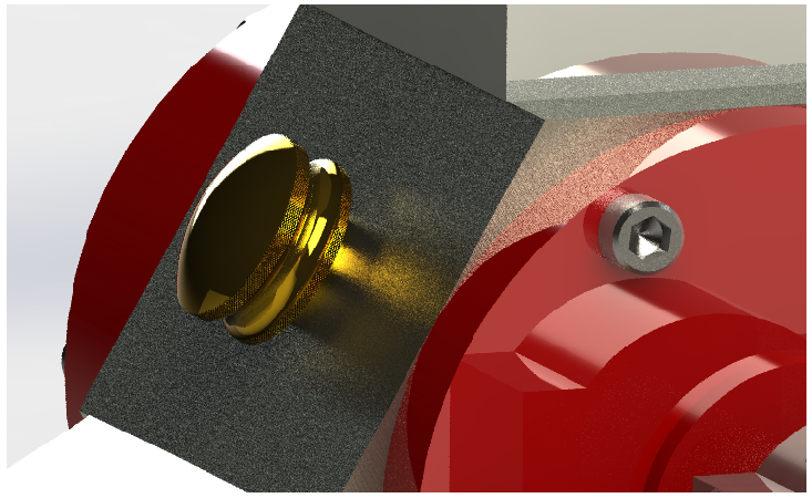

Aquí muestro una vista del interior. En primer plano hay una sección del tapón del bloque (me imagino que lleva aceite para la lubricación del mecanismo). En esta ocasión no he modelado las roscas.

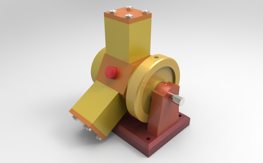

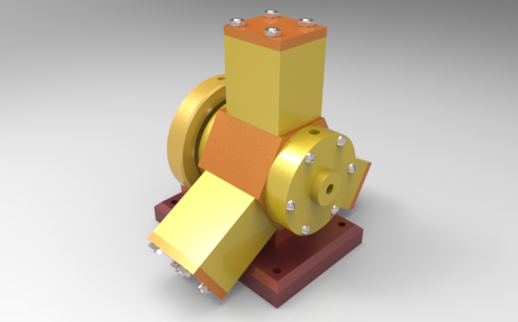

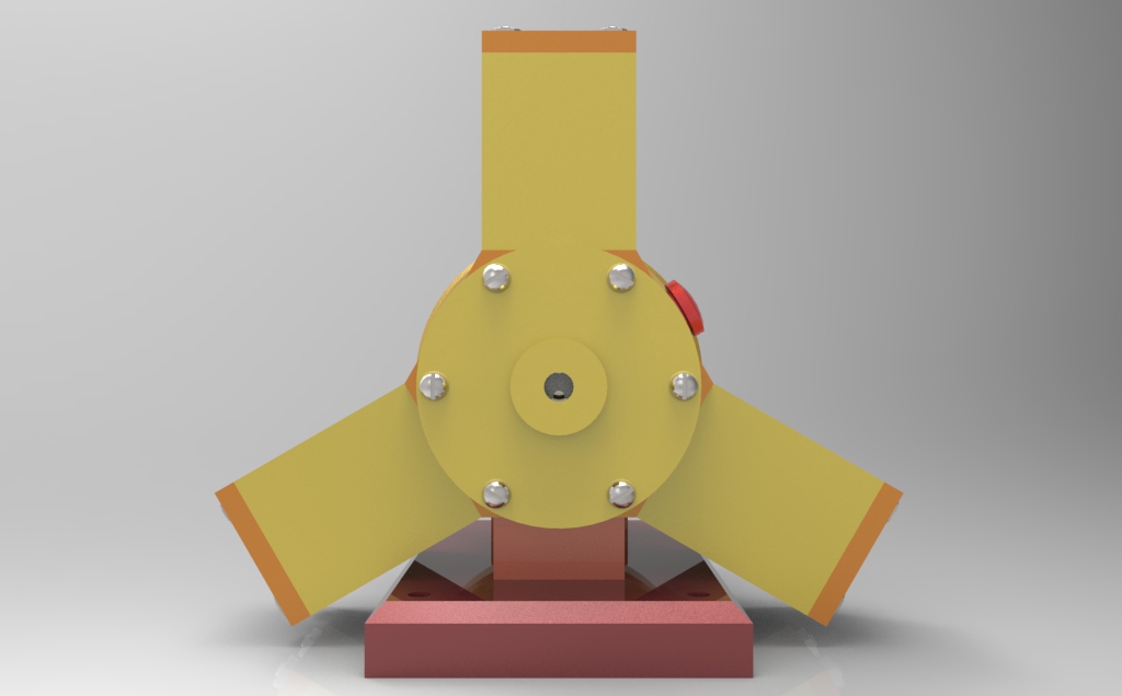

bueno amigo tuve dos noche haciendo el diseño poco a poco hasta que lo termine y solo me queda mostrarle el resultado
habrán el telón jejeejej

Ahora tengo que hacerte un comentario: he visto que has usado tornillos de cabeza allen para sujetar las cabezas de los cilindros a los cilindros, así que ¿cómo has sujetado los cilindros al bloque central? Si te fijas en los planos, hay unas varillas llamadas "studs" (cuatro por cada cilindro) roscadas en ambos extremos, y que pasan a través de los cilindros. Uno de los extremos va enroscado en el bloque central, y en el otro, que sobresale por encima de la cabeza del cilindro, va enroscada una tuerca.

hay tornillo gigante trazo, lo agruegue asi no mas xq como no se como hacerle el roscado a la barrilla con esta nomecaltura de ansy punlgada
