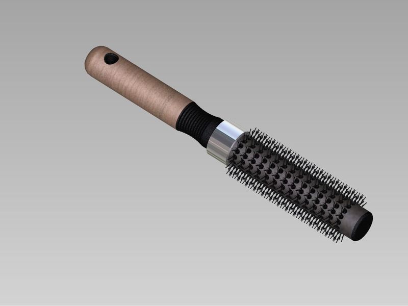

Buenas y lluviosas tardes a todos, os presento unos cepillos de pelo para que carcoma los adjunte a los lavabos tan guapos que hace :19

Ostras eso si que tiene curro, las cerdas de los cepillos los pusiste de uno en uno?. Punto merecido.

Muy bueno, Joanm.
Espero que lo pases si un dí­a te lo pido, porque quedarí­a muy bien en las composiciones que estoy haciendo para los grifos, sí­ señor.
Punto para tí­.

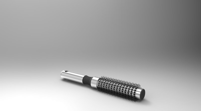

Edito: Una cosa... ¿Cómo es que en KeyShot (eso creo) te sale de un sólo color con las cerdas y todo? Si lo tienes variado en tu software deberí­a salir así­ en KS... auqne a veces alguna parte no lo hace y tienes que deslinkarla en KS.

Cuando quieras carcoma, será un placer. Al hacerlo, un poco mas y me peta el ordenador portátil le faltaba chicha al pobre :34 :42 gracias por los puntos

Disculpa, he editado mi respuesta antes e igual nos hemos cruzado.
Te he hecho una pregunta respecto a la segunda imagen, al render.
Gracias por el ofrecimiento.

Para mi gusto, excelente, Joanm.
Te has salido, compi.
A ver si te puedo dar otro punto por el render.
EDITO: Sí­ que he podido 8)

y si me pasa lo que dices como se deslinka?? :18

Con todas las cosas que os voy diciendo, no harán falta ví­deos. Estupendo 8)
Pinchas en la parte de la pieza con el botón derecho del ratón, y ahí­ puedes copiar material, pegarlo de otra pieza, linkarlo (que es como pegarlo pero mejor, ya lo explicaré, aunque ya lo he hecho con Basajaun) o deslinkarlo de otra parte de la pieza que lleva asignado el mismo color por lo que quiera que sea.
Ya sabes, botón derecho y lo verás en la lista que te aparece, pero asegúrate que pinchas donde quieres, que está un poco lioso si no loves bien. A veces no funciona por alguna historia del dibujo, por eso, si lo dibujas tú, es más fácil asignarle materiales al tuntún en el CAD pero que sean diferentes y luego en KS ya le asignarás el bueno.
espero te sirva la explicación.
