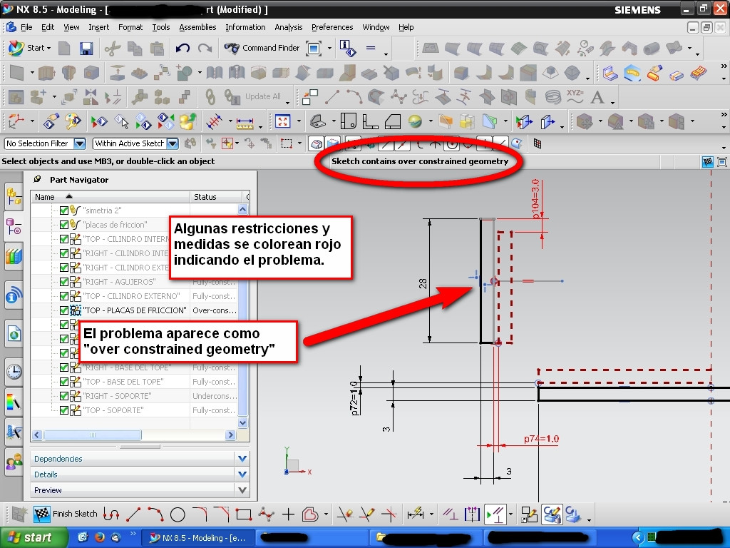

Creo que el siguiente es un bug de NX 8.5.3.3 en el Sketcher.
No es frecuente pero es conveniente saber como solucionarlo.
Se trata que al dibujar una linea y comenzar desde un punto de otra entidad (por ejemplo: el punto central de un circulo o el final de una recta) el sketch se overdefine; es decir, se pone de color rojo o rosado debido a restricciones redundantes o conflictivas.
En este caso la restricción problemática es "Point on String" y debe ser eliminada.
Y es aplicada automáticamente a pesar que no esta seleccionada.
