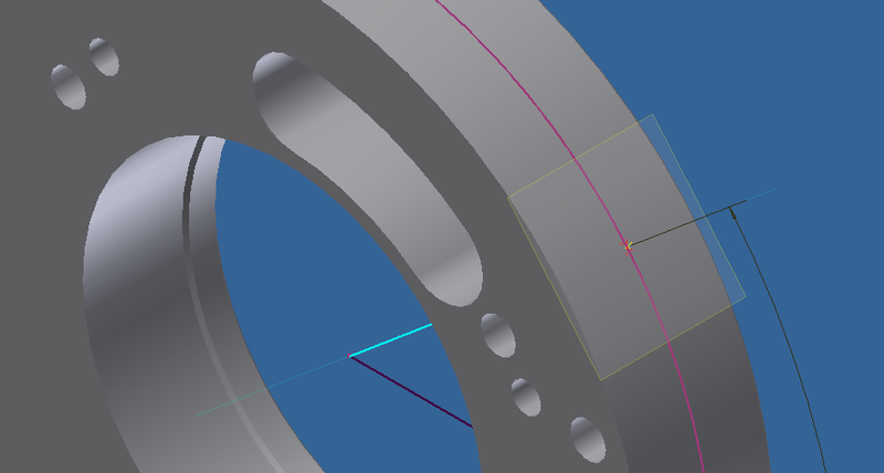

Hola, si he entendido bién lo que quieres hacer, no te deja porque una superficie que no sea plana no es una cara, por tanto es imposible que te la reconozca como tal. Te explico un par de formas para hacer un agujero perpendicular a un arco:

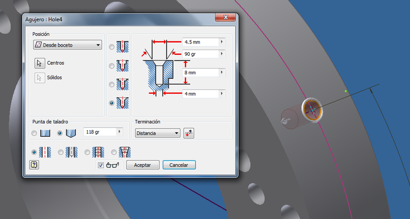

La primera consiste en crear un boceto a la altura del eje del agujero (si no existe una cara, has de crear un plano de trabajo). En este boceto dibujamos una linea que simboliza el eje del agujero, despúes ponemos un punto que coincida en la linea que hemos creado y en el perfil del radio. A continuación creamos un plano de trabajo Normal a curva en el punto (selecionaremos la linea y el punto del boceto anterior), en el nuevo plano de trabajo creamos un boceto y proyectamos la geometria del punto del boceto anterior. Ahora selecionamos la operación de agujero y ya nos deja hacerlo en el punto que hemos creado.

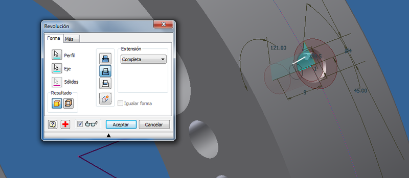

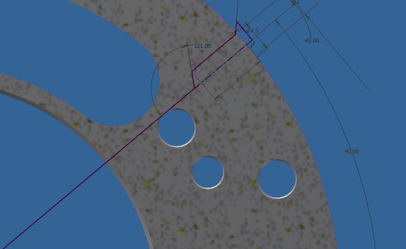

La segunda, para mi, en este ejemplo, es más correcta ya que modelaremos el avellanado tal cual se quedaría realmente si fabricaramos la pieza. Hasta la creación del primer boceto es igual que el metodo anterior, solo que en el boceto dibujaremos todo el perfil del agujero como se muestra en la siguiente imagen, a continuación solo tenemos que hacer una revolución de corte con la geometria del agujero ya ya lo tenemos:

Amigo muchas gracias por tu respuesta, era justo a lo que me refería.
La opción 1 no me resulto, pero estoy aplicando la 2.
