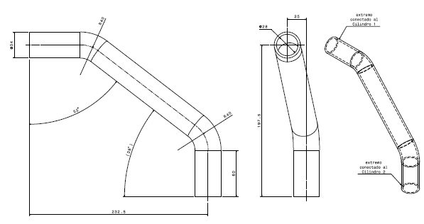

¡Buenas tardes compañeros! He estado realizando la "Bomba de 2 Pistones" de Ciri y me he topado con esta pieza que, tengo la idea de como se hace pero mi falta de conocimiento en inventor me ha impedido realizar, supongo que se utiliza el boceto 3d, pero no se como. ¡Ojalá alguien me pueda ayudar!

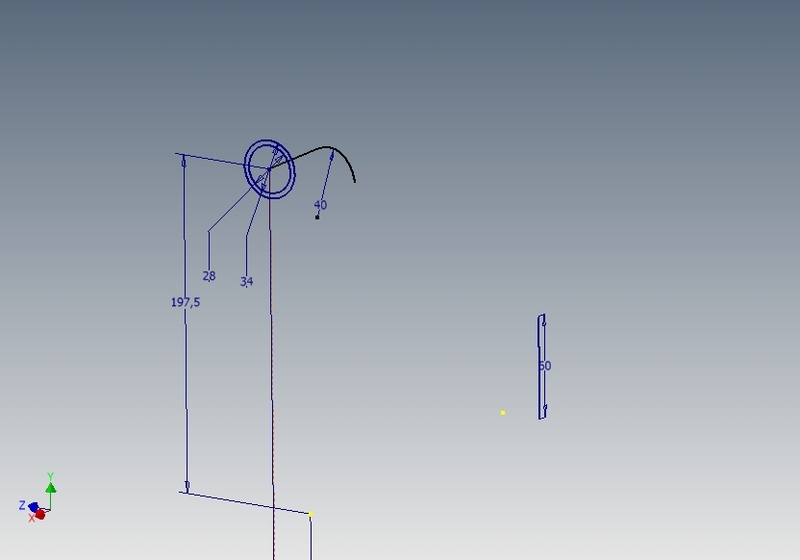

Entiendo la idea de como hacerlo pero como no se muy bien como utilizar boceto 3d de autodesk inventor, en solidworks hay una opción que te permite perforar planos o darle restricciones a lineas de distintos planos pero aquí no se como hacerlo!! dejo la imagen:

Veo que has dibujado la sección para el barrido y parte de la trayectoria, pero esa trayectoria la has dibujado en 2D, no en 3D. La trayectoria se crea con un boceto 3D como te he dicho antes.

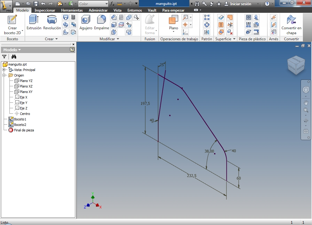

Bueno, iba a explicarlo un poco por encima, pero me he descargado los planos del modelo y al final... me ha salido un paso a paso con imágenes.
En este tipo de conductos la dificultad está en obtener la trayectoria para el barrido de la sección. Dicha trayectoria podemos obtenerla mediante la intersección de las vistas en dos planos ortogonales.
En un boceto 2D dibuja el alzado de la trayectoria.
En otro boceto 2D dibuja el perfil de la trayectoria. Después de dibujar el perfil, he ocultado el otro boceto para que se vea bien. Si te fijas en la imagen, le he añadido un redondeo, porque si no, al final queda una arista en el manguito (lo sé porque lo he visto).
Al salir del boceto tienes que tener una vista como la que muestra la imagen.
Ahora vas a obtener la trayectoria en 3D. Crea un boceto 3D y pulsa "Curva de intersección". Selecciona uno de los bocetos.
Después selecciona el otro y pulsa "Aceptar".
Ya tienes la trayectoria en 3D.
