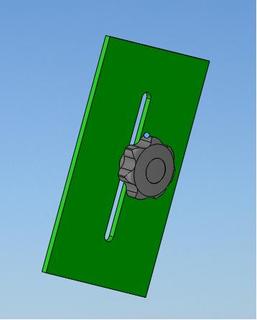

Tengo una duda con un pomo que debe moverse por una ranura.
El caso es que establezco la relación de contacto entre el pomo y la cara de la chapa, y una de tangencia entre el vástago y la ranura.
Pero no se cómo hacer para que el desplazamiento del pomo sea entre los dos lí­mites de la ranura.
Os adjunto una captura de pantalla.
Gracias por la ayuda.

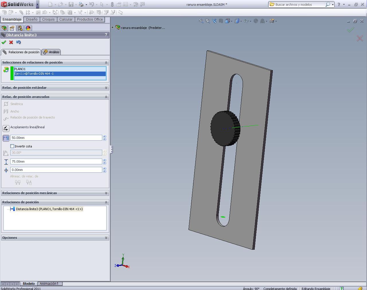

Yo lo he hecho mediante relaciones de posición avanzadas. (Distancia mínima y máxima).
Si creas un plano perpendicular a la ranura y que pase por uno de los ejes de los redondeos finales de la misma.
Puedes relacionar las distancias mínima y máxima entre el eje o plano alzado (supongo) de la pieza móvil y el plano creado al principio.(plano referenciado a la pieza fija).
Los valores serán: min = cero y el max= a la longitud de la ranura.
Saludos.

yo tambien lo hago asi, pero sin avanzadas, cuando pones la relacion debajo puedes poner la distancia, elijes los vertices y le das la distancia 0,001mm y se acerca hasta esa medida.

Gracias, Soliswork, y a los demás también. :53
He usado tu sistema y vale para un movimiento lineal.
Ahora voy a expemientar también con un movimiento en una ranura curva.
