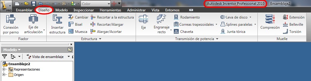

A ver, la pestaña Diseño o Desing Acelerator, si mal no recuerdo, viene por defecto en la instalación de Inventor. O por lo menos yo no he tenido que instalarla nunca adicionalmente. Pero bueno, como veo que no la tenéis, he mirado un poco y creo que la podéis sacar. Ir a Herramientas, Personalizar, pestaña Barra de Herramientas y buscar Desing Acelerator. Le dais a Mostrar (a la derecha en esa ventana) y os aparecerá sobre la parte superior. Moverla a un lugar idóneo y problema solucionado.
Insisto que se me hace muyyy raro el que no la tengais, yo tengo Inventor 2010 Profesional (ya lo veis en mi imagen) y si que está. Vuelvo a insistir, yo no he instalado nada adicional, ni he quitado nada en al instalación, solo le he indicado otra ruta de carpeta para almacenarla.

Pues no se que te puede pasar, mi versión de Inventor es la misma que la tuya, la 2010 y me sale esto:
Aparte de la ficha diseño, no veo ninguna de las que te remarco. Ahora tengo la duda de si se puede o no instalar desde el principio, es decir, si te deja la opción de no instalar esta cosas la primera vez. Yo jurarí­a que no te deja decidir y te lo pone todo, aunque tengo mis dudas.
Si tuvieses Inventor Suite, algunas de las barras que yo tengo, no estarí­an disponibles, pero Desin Acelerator está en todas las versiones.
Miraré si encuentro alguna opción por algún lado, pero que raro es esto.
