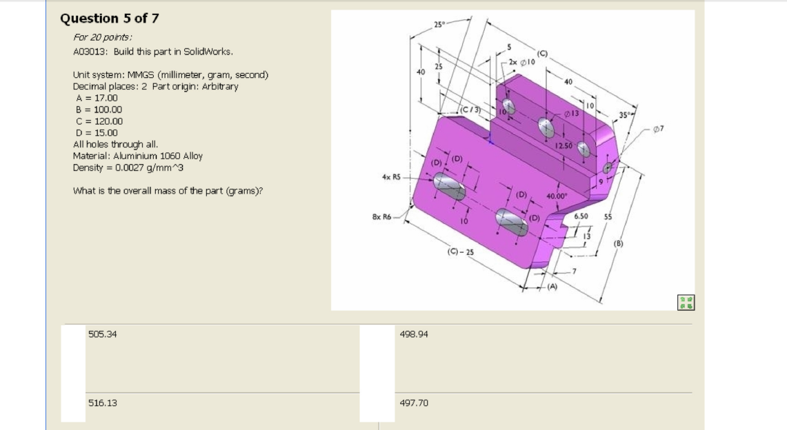

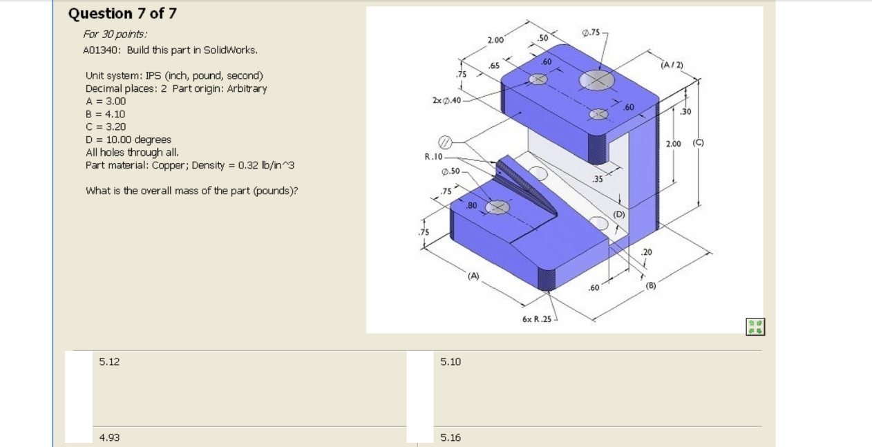

Hola que tal amigos, estoy preparándome para la CSWP y al hacer varios ejercicios de practica me he topado con estos 2 que involucran planos sobre diferentes ángulos y de verdad que no se como hacer los croquis sobre los planos y hacer las acotaciones sobre planos diferentes, podrían ayudarme a hacer las piezas y yo veo las operaciones de como las realizaron? espero puedan ayudarme, muchas gracias! :)

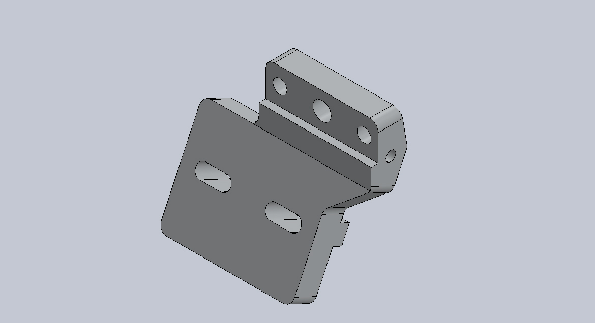

Aquí dejo un pdf con unas imágenes que describen paso a paso como he hecho yo la pieza.
Espero te sirvan de ayuda para dibujarla tu.

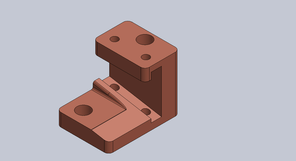

Y aquí el pdf de como he resuelto yo la otra pieza.

No había tenido tiempo de hacer las piezas por mi cuenta, muchas gracias Ricardo, siempre al servicio de los demás, ya pude hacerla. Realmente era una pieza muy sencilla, solo es cuestión de verlas desde la mejor perspectiva y comenzar el diseño de la manera mas sencilla, cosa que para estudiantes como nosotros es una habilidad un poco difícil de lograr. Tienes algún consejo para lograr esa habilidad? algún tipo de ejercicio? o crees que ya es cuestión de práctica?
