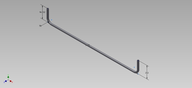

Buenas noches a todos, mi pregunta sería como se haría para calcular el desarrollo de un tubo de diámetro 30x1,5 de pared y con las siguientes medidas, en el boceto ya está calculada la fibra neutra siendo el Rn 70 y los lados rectos de 212,212 y 1619 respectivamente, ver imágen. Calculado con las fórmulas en el papel el desarrollo es de 1964mm +-, me interesaria poder hacerlo directamente con Inventor. Gracias por todo.

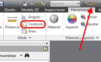

No veo el árbol de operaciones, pero para hacer ese tuvo has usado dos bocetos: uno que es la sección y otro el camino (o al revés, el orden de los factores no altera el producto :49 :49 ). Pues bien, vete al boceto donde esta el "Camino", editalo o visibilizalo; ahora busca la herramienta "Distancia" en el menú "Herramientas" o en la parte superior ...
... y dentro de ella la opción contorno. Selecciona el camino y te dará la longitud total de tu tubo, que o te has equivocado al sumar, o es igual que lo que dices :44 :44

El resultado calculado con contorno es diferente al calculado normalmente con la fórmula de la fibra neutra, Ricardo las distancias son de 212 desde la punta hasta el extremo del boceto y la de 1619 también de fuera a fuera siempre en el boceto inicial, luego le he hecho un radio neutro de 70 ya que el radio interior del tubo en 3d es de 60mm. no se, si se me ha entendido. me da 1984+- en canvio con la fórmula y curvado en la máquina el desarrollo definitivo es de 1964mm. :18

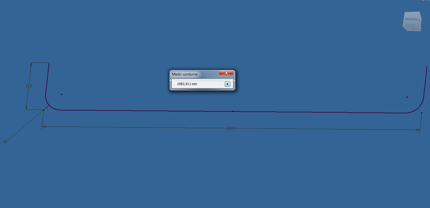

A ver, mira lo que yo he hecho, el camino solo, porque para lo que quieres te sobra:
¿Cuanto pone de "desarrollo"?, si 1982.911, pues vamos a desarrollarlo con lápiz y papel y luego me dices si me he equivocado.
Empezamos por la parte izquierda, si tenemos un tramo recto de 212 y lo curvamos con un radio de 70 a 90º, loa parte recta se queda en 212-70=142 (A)
Un arco de 90º y radio 70 tiene un perímetro de la 4 parte de la circunferencia, es decir (2piR)/4 o lo que es lo mismo (23.1470)/4=109.95574 (B)
La parte central al curvarla pierde la longitud menos 2 radios (uno por extremo) o lo que es lo mismo 1619-70-70=1479 (C)
Sumamos todo A+B+C+B+A o lo que es lo mismo 142+109.95574+1479+109.95574+142=1982.9108
¿Coincide o no? :44 :44
Cuidado con las cuentas, no se donde te has columpiado, pero lo has hecho y eso no es buenoooo.

Ya te dije que no tenia claro donde empieza y termina la cota de 1619, ahora después de ver tu razonamiento de como calculas los tramos rectos también tengo dudas de la cota de 212.
Yo interpretaba que esas medidas eran de la linea neutra, pero creo que se refieren al exterior del tubo.
