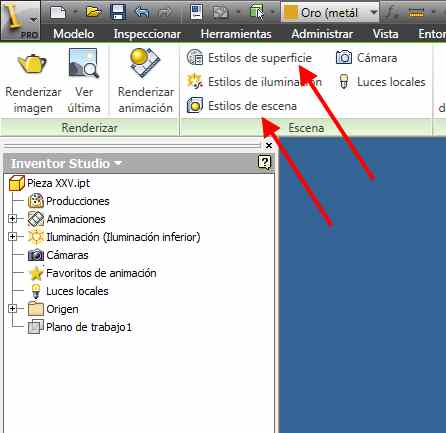

Ahora y una vez que ya habéis terminado la pieza en cuestión, la que queréis hacer un render, ejecutáis el módulo de Inventor Studio y buscáis en la parte superior "Estilos de escena".
Al clicarle sale una ventana y solo tenéis que fijaros en la parte inferior izquierda, donde pone "Importar". Le pulsáis a ese botón y buscáis uno de los ficheros que habéis descomprimido, pero ojo, solo uno de los que se llaman Estilo de escena. Podéis elegir el que queráis, el 1 es con tonos grisáceos y el 2 con tonos lilas. Luego podéis configurarlo como mas os guste. Aceptáis y pasáis al comando "Estilos de iluminación", aquí­ tres cuartos de lo mismo, abajo a la izquierda, Importar y elegí­s cualquiera de los cuatro que os pongo. El que mas utilizo yo es el 4, pero podéis probarlos todos, de uno en uno, claro :44 :44

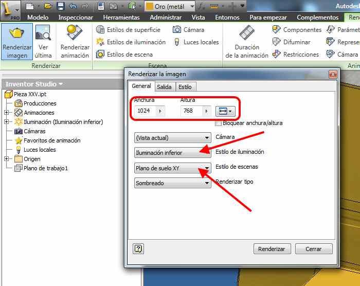

Pulsar el icono de la izquierda del todo, el de "Renderizar imagen" y en la ventana que os sale, configurar lo que os muestro en esta imagen:
Pero antes hay que probar el punto de vista o la posición y os recomiendo que la resolución que yo tengo al máximo, la dejéis como esta y cuando estáis seguros de que os agrada la vista, subirla a lo que yo os pongo, que es el máximo. Yo así­ lo hago, porque con menos resolución sale mas rápido (en equipos poco potentes) y puedo corregir cosas antes de hacer al tamaño que me interesa.
Le dais al botón del render y vais probando hasta que lo veáis perfecto, eso ya depende del gusto de cada uno.
