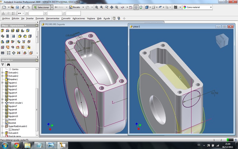

Mira aquí­ puedes ver información que me pides y así­ te enseño lo que he echo hoy de la primera pieza jejeje

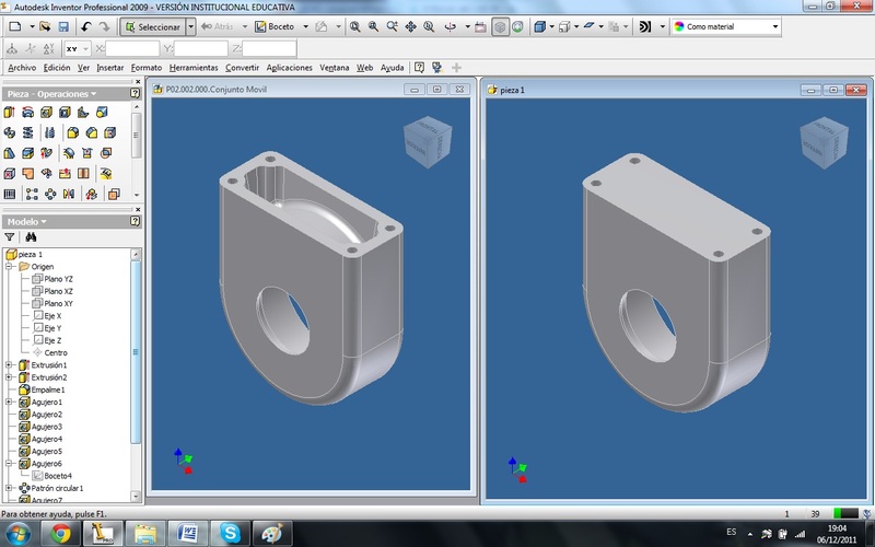

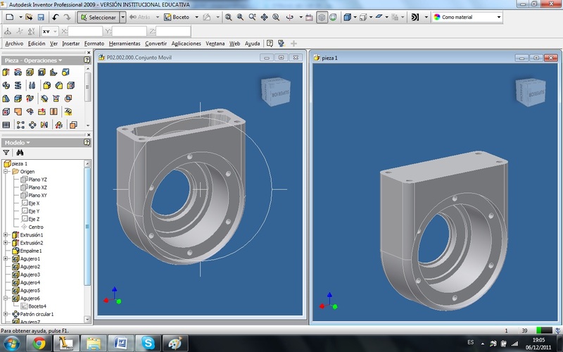

utilizo el inventor 2009 he intentado hacer lo que me has dicho de guardar el archivo stp en idw para ir sacando pieza a pieza pero se me bloquea el inventor no se porque... así­ que he ido tirando de bocetos en el mismo archivo del conjunto y empezarlo... la parte de arriba (el agujero que no he realizado todaví­a) no tengo ni idea de como empezarlo aquí­ tenéis otra imagen para que lo veáis con un poco mas detalle

Ya he conseguido guardarlo en piezas jajaja alguna idea para lo del agujero de la primera?? es que mi problema sobre todo es la forma que coge como ovalada que nose como hacerlo...

Hacer ese vaciado que tiene la pieza, lo puedes hacer de varias maneras. Yo lo harí­a con una superficie y el boceto de la forma superior. Haces un boceto en el lateral de la pieza y dibujas un cí­rculo que sea del ø del fondo de la forma. Sales del boceto y le dices extrusión, pero le pones superficie en lugar de sólido. Atraviesas la pieza con la superficie que te crea. Ahora dibujas un boceto en la cara superior con la forma necesaria, sales del boceto, eliges extrusión con corte "hasta" y le picas en la superficie que has creado antes. Tal vez tengas que ticar la casilla que tienes, haz la prueba y si no te sale, lo ticas. Mira a ver si lo que te acabo de comentar (planos y forma de hacer), te sirve para poder continuar sin muchos problemas. Y si no, ya sabes donde encontrarme.

Muy bueno lo del link muchas gracias!! seria perfecto tener ya los archivos jajaja pero noo que si no quita merito y aprendizaje! te comento... he echo lo que me dijiste y me sale esto..
como puedo hacer para que la extrusión se quede con la forma circular en vez de la recta? me habré saltado algun paso de lo que me dijiste?

Puede que si, puede que no. Cuando le digas extrusión, tienes varias opciones, "Distancia", "Desde hasta", ... y "Hasta" (o lago parecido), la seleccionas y le indicas la superficie que has hecho. Una cosa, puedes hacer en lugar de un cí­rculo, un arco, porque con el cí­rculo puede darte algún problema. Pero puede ser válido.
Y recuerda, al darle la extrusión, elegir "Hasta" y señalar la superficie que has creado. Por lo que veo en la imagen, le has debido de dar una distancia y eso no es lo que yo te he comentado.
