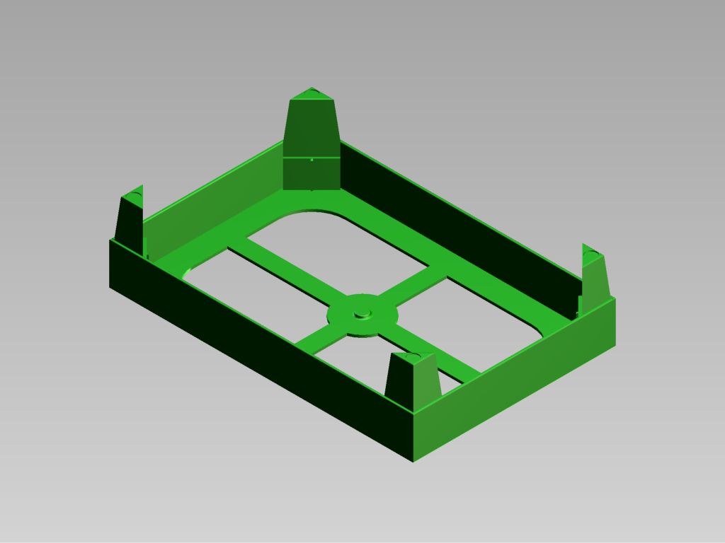

Hola de nuevo, he probado hacer un render sobre una caja de supermercado de juguete de mi hija, a ver que os parece:

Re: Mis conocimientos de Inventor - Render (I)
Muy bien JOANM.
Ahora os explico un pequeño truco que ayuda mucho a dar realismo a las piezas, es redondear todas las esquinas aunque solo sea con un radio pequeñisimo 0'5 mm.
Las aristas vivas no quedan bien en el render, es mi opinión.
