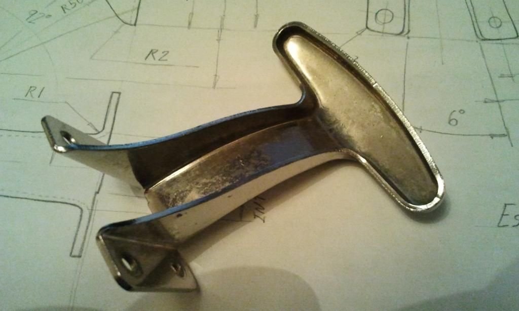

Mensaje por Eomer » Lun Mar 31, 2014 21:40
Dejo un ejercicio de dificultad media. Yo lo hice a partir de la pieza real que se ve en las fotografías, con un pie de rey y con el croquis adjunto. Por si no se ve bien o cuesta de entender van un pdf y un dwg para facilitar la comprensión.

Reconozco que es una interpretación un poco libre, está hecho con sólidos.
Por cierto a mi me ha faltado una cota, la altura del colgador en el centro.

Lo siento no me vale eso de la libre interpretación, eso es para los filósofos y los poetas. :wink:
Te daré una pista. Si tuvieras que fabricar esa pieza por miles ¿Como lo harías?
Ojo que resolver esta parte no es tan fácil. Tampoco es tremendamente complicado, simplemente hay que pensar un poco.
La cota que dices que falta... no te he entendido.

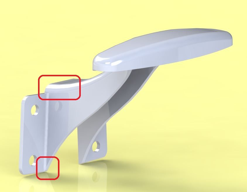

Mensaje por Memicouso » Jue Abr 10, 2014 23:13
Hola buenas amigo jaam, un salu2 desde el sur. Creo que se te olvidó de modelar los ¡rebajes! que tiene el colgador en la parte trasera. Adjunto imagen.
Última edición por jaam_24 el Mar Nov 29, 2016 12:16, editado 1 vez en total.
