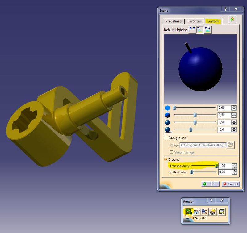

Pues esa es la duda.... que he intentado realizar un render desde una vista inferior, y el plano xy=0 me "tapa" la figura.... y mi pregunta es si hay alguna manera de evitarlo..... gracias
Si cuando haces el render te aparece el plano XY (suelo, ground) con una cuadricula, solo tienes que situarte encima de una de las rayas de la cuadricula (el puntero del ratón se transforma en una mano) y arrastrar hasta que el suelo esté por encima de la pieza, lo notarás porque a medida que desplazas el suelo la pieza se ilumina.
Con esto me ha servido.... GRACIAS.....
